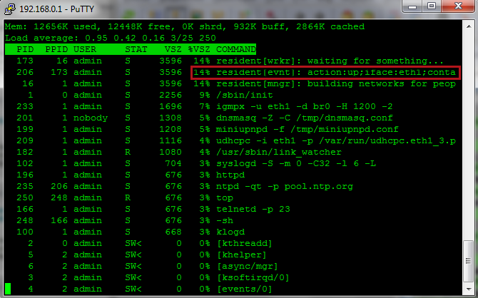

Приобрел этот маршрутизатор на замену DIR-300. Он конечно пошустрее но большое время установки соединения в l2tp+dynamicIP порядка 1,5-2 минуты. Прошивку я залил последнюю доступную (20121031_1532_DIR_651A_1.0.0_sdk-master.bin). Для чистоты эксперимента заливку выполнял 2 раза. Каждый раз настройка соединения выполнялась после сброса до заводских настроек.
Комментарий к файлу: скрин долгоиграющего процесса.
action.png [ 72.52 KiB | Просмотров: 1083 ]
Это процесс который выполняется дольше ожидаемого/предполагаемого мной времени. Также в ps несколько раз замечал CONFIG READING который так же выполнялся порядка 20 секунд.
Ниже лог, обратить внимание я думаю можно на время с 00:02:14 по 00:04:17. Чем роутер занят и почему это занимает столько времени?

Jan 1 02:02:14 get_host_ip: error in getaddrinfo: Name or service not known
Jan 1 02:02:14 start_pppd: service name is not ip adress
Jan 1 02:03:36 syslog: added new route 239.255.255.250: 10.24.25.183 -> 192.168.0.1
Jan 1 02:04:15 get_host_ip: error in getaddrinfo: Name or service not known
Jan 1 02:04:15 start_pppd: ipaddr is NULL
Jan 1 02:04:15 start_pppd: Can not resolv service name tp.kyivstar.ua
Jan 1 02:04:17 l2tpd[256]: Adding route to 10.0.0.28 via 10.24.24.1
Jan 1 02:04:17 kernel: error!!add nexthop error! retval (-9)
Jan 1 02:04:17 l2tpd[256]: Connecting to host tp.kyivstar.ua, port 1701
Jan 1 02:04:17 l2tpd[256]: Connection established to 10.0.0.28, 1701. Local: 9988, Remote: 24864.
Jan 1 02:04:17 l2tpd[256]: Calling on tunnel 9988
Jan 1 02:04:17 l2tpd[256]: Call established with 10.0.0.28, Local: 20517, Remote: 50008, Serial: 1
Jan 1 02:04:17 l2tpd[256]: control_finish(885):To generate CDN to store. +++++
Jan 1 02:04:17 l2tpd[256]: control_finish(891):c->ourcid(20517),c->cid(50008),c->qcid(-1),c->serno(1). +++++
Jan 1 02:04:17 pppd[273]: pppd 2.4.4 started by admin, uid 0
Jan 1 02:04:17 pppd[273]: Connect: ppp0 <--> /dev/ttyp0
Jan 1 02:04:17 pppd[273]: CHAP authentication succeeded
Jan 1 02:04:17 pppd[273]: local IP address 94.27.64.29
Jan 1 02:04:17 pppd[273]: remote IP address 94.27.127.8
Jan 1 02:04:17 pppd[273]: primary DNS address 212.109.32.5
Jan 1 02:04:17 pppd[273]: secondary DNS address 212.109.32.9
Надеюсь на скорый фикс и новую прошивку или хотябы совет куда посмотреть и что подкрутить.
СообщениеДобавлено: Вс фев 03, 2013 00:05
Зарегистрирован: Сб фев 02, 2013 20:07
Только что проверил, если заменить имя l2tp сервера на его IP подключается очень быстро
