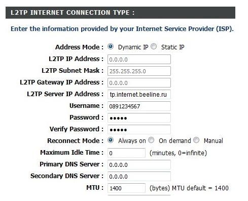

помогите настроить работу роутера DIR-835 для сети L2TP - beeline-corbina. поставил прошивку с офф.сайта 1.0.3 поставил все настройки
.Кроме DNS-серверов, которые закрыты для редактирвоания
Комментарий к файлу: как тут
beeline-router.png [ 159 KiB | Просмотров: 2079 ]

Поставьте MTU 1280, и что значит "Кроме DNS-серверов, которые закрыты для редактирвоания"? Что у вас с ними за проблема?
поставил прошивку 1.0.4 b и проблемы решились
