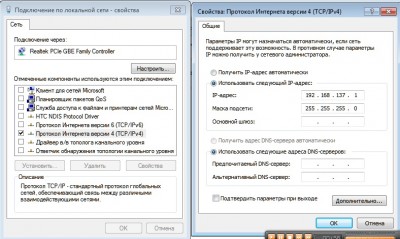

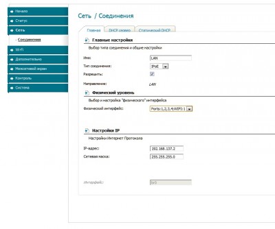

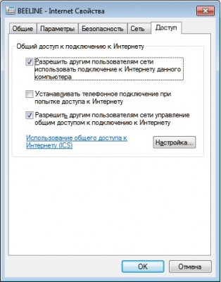

Сергей, все сделал как сказал ты, вай фай не заработал...Вот скрины может чтото не так сделал
Комментарий к файлу: Настройка сетевой
Сетевая.jpg [ 142.46 KiB | Просмотров: 2271 ]
Комментарий к файлу: Соединение 3g
cjtlbytybt.jpg [ 59.51 KiB | Просмотров: 2271 ]
Комментарий к файлу: Роутер (днс не нашел видимо болею сильно)
роутер.jpg [ 78.63 KiB | Просмотров: 2271 ]

На роутере надо настраивать интерфейс WAN со статикой,
А у вас LANу присвоен 192.168.137.2
LAN должен быть в другой подсети, допустим в штатной 192.168.0.1
Вай-Фай настраивайте как угодно вам, он будет раздавать то, что приходит на WAN с ПК
Вобщем настраивайте WAN, ставьте галочку шлюз по умолчанию,
присылайте скрины с роутера WAN, сеть, статус
 Заголовок сообщения: Re: Dir-300 настройка с 3g
СообщениеДобавлено: Вт фев 12, 2013 15:02
Зарегистрирован: Пн фев 11, 2013 20:51
Во теперь разобрался Спасибо большой, все заработало)
