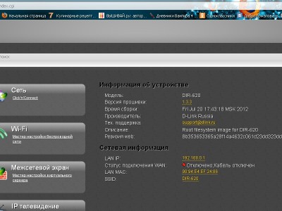

Приобрела DIR-620. сделала подключение к web интерфейсу,настроила подключение к сети интернет, настроила беспроводную сеть. Всё делала по книге Руководство. Сеть dir подключена.Проблема, не могу зайти в интернет?ни с телефона, ни с компьютера?типа нет подключения. На главной странице интерфейса написано:статус подлючения Wan отключено. Почему так?В чём ошибка?помогите плиз?

скрины
Безымянный.jpg [ 160.87 KiB | Просмотров: 3848 ]

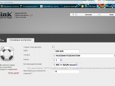

2
1.jpg [ 152.17 KiB | Просмотров: 3848 ]

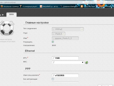

3
2.jpg [ 136.42 KiB | Просмотров: 3846 ]

Поле MAC таки пустое... ))) И ниже там еще пароль есть.

У вас написано "Кабель отключен". Вставьте его. MAC адрес не видно, чтобы был клонирован. И прошивка 1.3.3 - ее лучше бы обновить.
