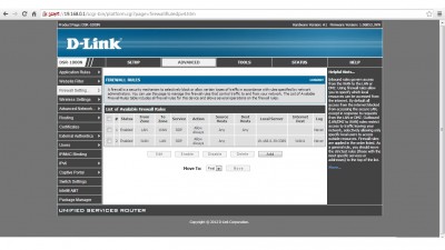

Задача:
Есть два офиса, есть необходимость из этих офисов периодически ходить друг к другу на определённый IP. Через терминальное подключение.
Подключение осуществляем так:
На компьютере создаём VPN подключение. На заданный IP. Пользователь подключает сначала это подключение, а после запускает mstsc и заходит на сервер через терминал.
Раньше данная задача была реализована на двух DI-804HV.
Теперь в одном из офисов из-за расширения должен быть установлен DSR-1000N.
Использую следующие настройки DSR:

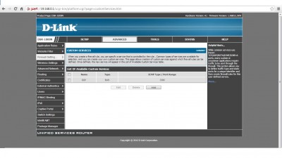

Создаём правило в разделе FireWall Settings -> Custom Services
Получается правило под названием "RDP" Type (Both) ICMP Type/Port Range (3389*) *-я выбирал и вариант Multiple ports и Port Range суть не меняется

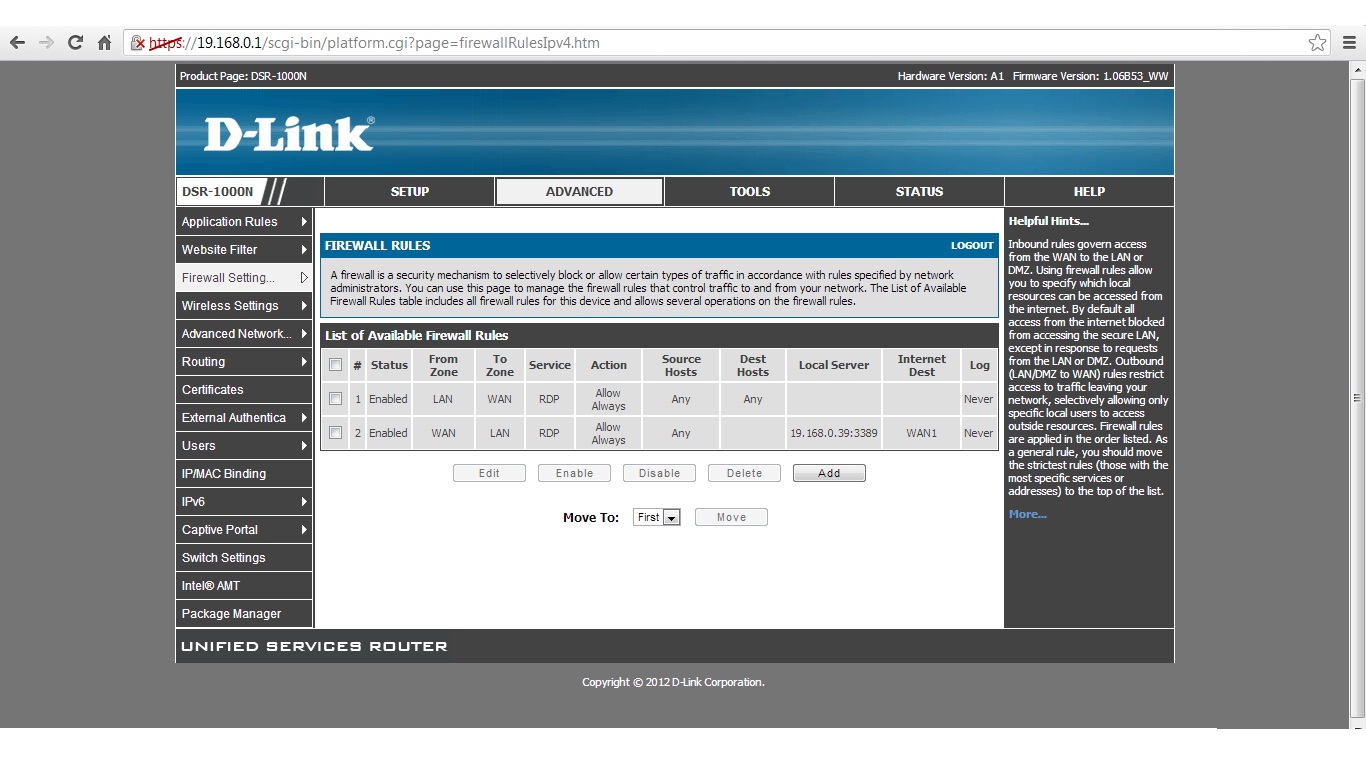

Потов идём во вкладку FireWall Settings -> FireWall Rules
Создаём правило:
Это правило для тех кто ходит в другой офис из сети на удалённый сервер по терминалу всё отлично работает
1)Status___Enable
From___LAN
To___WAN
Service___RDP
Action___Allow Always
Source hosts___Any
Dest hosts___Any
Log___Never
Это правило для тех кто должен ходить в офис где стоит DSR. При попытке подключения выдаёт ошибку 800. (Ошибка 800 )
2)Status___Enable
From___WAN
To___LAN
Service___RDP **
Source hosts___Any*
Dest hosts___19.168.0.39:3389
Internet Dest___WAN1
Log___Never
*В разделе Source hosts прописывал внешний ip сети где установлен DSR. Но это ничего не меняет.
**Так же пробовал разные варианты проброски входящих подключений на порт 3389 (http и т.д.)
В раздел Application Rules ->Application Rules правила также добавлял. Суть не меняется.
Если надо настраивать PPTP Server то тогда вопрос, как туда прописать несколько разных Ip от разных сетей? т.к. есть и ещё удалённые офисы.
firewall rules.jpg [ 228.21 KiB | Просмотров: 1755 ]
Custom Services.jpg [ 188.51 KiB | Просмотров: 1755 ]

1) первое правило не нужно, по умолчанию все порты из лана наружу открыты.
2) ип разных сетей для pptp нужно открывать в фаере.
вопрос, pptp сервер на dsr или на другом?
у меня 3 dsr 500n в разных офисах, работают на ipsec и pptp.
почти похожая ситуация, если не разберетесь, в понедельник могу помочь. пишите в личку.
