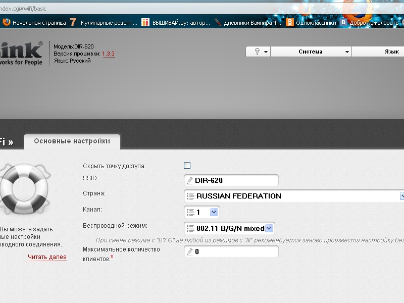

скрины
Безымянный.jpg [ 160.87 KiB | Просмотров: 3640 ]

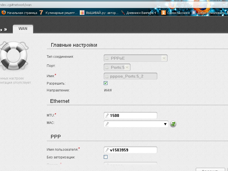

2
1.jpg [ 152.17 KiB | Просмотров: 3640 ]

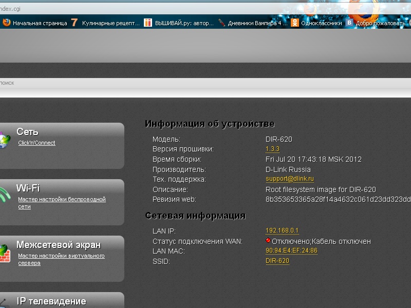

3
2.jpg [ 136.42 KiB | Просмотров: 3638 ]
СообщениеДобавлено: Чт янв 24, 2013 16:03
Поле MAC таки пустое... ))) И ниже там еще пароль есть.

У вас написано "Кабель отключен". Вставьте его. MAC адрес не видно, чтобы был клонирован. И прошивка 1.3.3 - ее лучше бы обновить.
