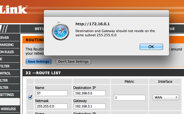

Друзья, это вообще возможно на этом маршрутизаторе? На древнем DIR-300 первой самой версии не было никаких проблем с этим, 2 года работал с этим же провайдером.
К Интернету подключен по PPTP, для локальной сети нужно прописать маршрут — и это сделать невозможно, говорит следующее:
Route.png [ 85.4 KiB | Просмотров: 3597 ]

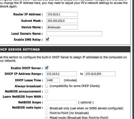

Адрес маршрутизатора своего поставьте в другом приватном диапазоне (например 172.16.0.1) и чтобы он выдавал адреса по DHCP 172.16.0.2-172.16.0.255.

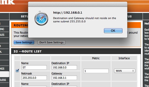

Не помогло, к сожалению... И 255 в конце диапазона не давал ставить, только 254.
Снимок экрана 2013-09-22 в 13.45.51.png [ 98.76 KiB | Просмотров: 3580 ]
Снимок экрана 2013-09-22 в 13.44.33.png [ 65.09 KiB | Просмотров: 3580 ]
СообщениеДобавлено: Вс сен 22, 2013 13:03
dimabah, вы перезагружали роутер после смены ip-адреса?

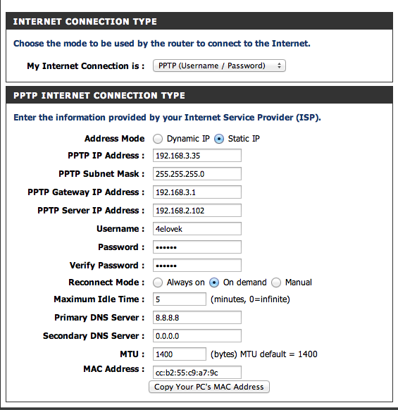

Да, все верно, нужен доступ в локалку одновременно с доступом в Интернет. Маршрут именно с 255.255.0.0 прописывается. И признаться, на другом маршрутизаторе другого производителся у меня работал этот способ, что Вы предложили, с заменой IP внутренней сети, а с этим девайсом — нет... Пробовал все это и с единственной прошивкой от русских — 1.01 RU (с Russian PPTP), сейчас стоит самая последняя прошивка от зарубежных D-Link-овских разрабов — 1.04...
А настройки доступа в инет следующие:
Снимок экрана 2013-09-22 в 14.23.42.png [ 65.57 KiB | Просмотров: 3573 ]

А маршрутизатор конечно перегружал после смены IP внутренней сети.

На сколько я вижу, Вам нужен Russia PPTP (Dual Access). В прошивке он ещё не реализован. В общем делайте заброс в саппорт длинка (по телефону им брякните на буднях), может дадут тетстовую версию прошивки с реализацией такого типа соединения (одновременный доступ к интернету и локалке провайдера).
