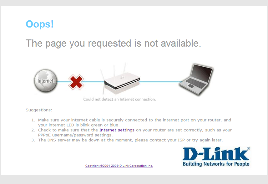

Часто при попытке посетить какой-нибудь сайт получаю сообщение
DIR-655.png [ 120.53 KiB | Просмотров: 4643 ]
Причем попасть на конкретный сайт можно спустя некоторое время. Другие же сайты в это время спокойно грузятся. В чем проблема? Это происходит на разных компьютерах в сети и совершенно на разных сайтах.

Обновил до последней со сбросом настроек, в итоге интернет не работал! Пришлось загрузить файл настроек, что бы заработал интернет. (хотя настройки были точно перенесены). В итоге проблема сохранилась, только вместо красивой заставки просто пишется "К сожалению, Google Chrome не может найти страницу".
