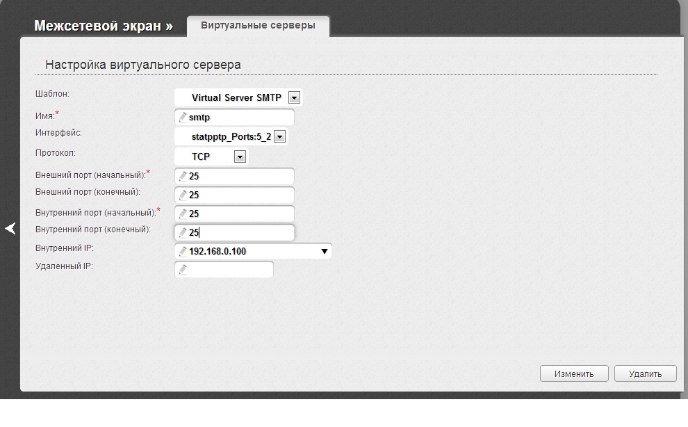

Значит что и как я делаю. Захожу в виртуальние серверы и добавляю порти какие нада пробросить . После чего сохраняю конфигурацию и перезагружаю девайс.
СообщениеДобавлено: Пт янв 18, 2013 12:24
Зарегистрирован: Чт янв 17, 2013 16:03
Сообщений: 10
вот скрин

Уберите конечный порты. И скажите, как вы проверяете доступность порта?

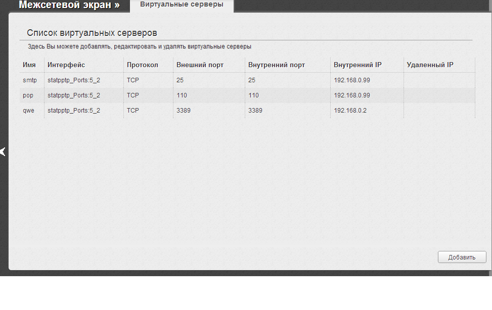

теперь по убирал конечные порты порт 3389 открыт а 110 и 25 нет почему ведь я я делаю все также

вот

а на 192.168.0.99 сервис то отвечает ?!
может там на компе отсекаются входящие подключения не из LocalNet ?!

Комп не отсекает сто процентов у меня на нем почтовый сервер развёрнут. Там все настроено. Проблема такова после смены провайдера. До этого стоял ADSL модем зюксел там вобще с пробросом заморочек нет.

Так я никак не пойму как такое может быть. Порт 3389 работает а 110 и 25 нет. Прописывал аналогично все. Добавляю например 80 тоже работает.

а логи на почтовике есть ?!?! может там он каким нибудь фаером отбрасывается ?! а может и пров блочить . дабы на прямую не отсылали .
вообще есть ли попытки извне соединения ?!?!? в конце концов поставте на почтоик какой нибудь варешарк или подобное - понять вообще есть ли коннекты ?!

В качестве предположения - случаем данные порты не заняты другими приложениями? А если правильнее - висящими на одном и том же порту.
И ещё:
Три дня назад был DIR-300, сегодня (точней уже вчера) поменял на DSL-2750U, однако принцип создания виртуальных серверов вроде за это время не изменился.
Как предложение - гляньте на топик viewtopic.php?f=3&t=150172&hilit=DLinkDDNS&start=30
Есть там немного про ICMP. Возможно в случае с DLink поможет...
И еще, учитывая особенности разных осей - вероятнее всего произошло изменение подключения к Интернет и как следствие - старые настройки (начиная с тривиального брандмаурера и заканчивая чем-то там ещё) несколько поменяли свои политики в отношении вашего соединения...
Может поможет...
