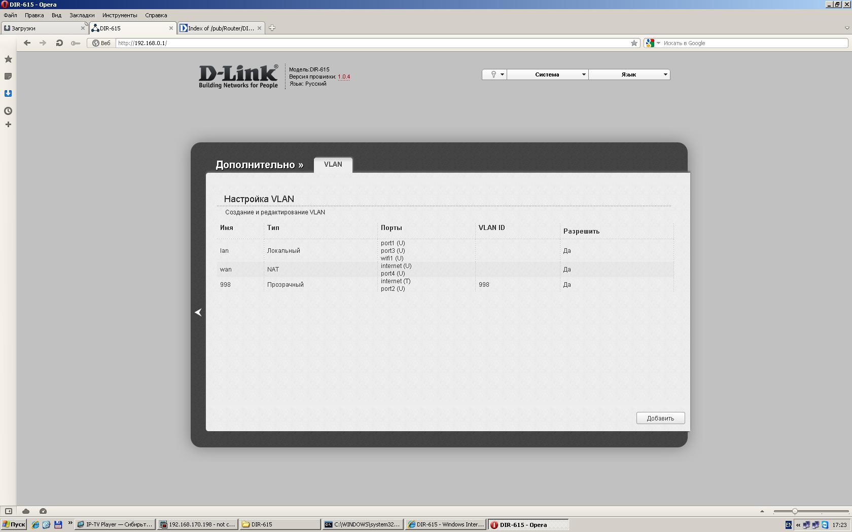

Добрый день!
использую роутер DIR-615 rev. K1 версия ПО 1.0.4 (пробовал и 1.0.16 уже)
получаю у провайдера услуги Интернет и IP-TV через Set-Top-Box.
Для одновременной работы получается необходимо тегирование трафика.
Internet - vlan 998
STB - vlan 43
Multicast-трафик "ходит" поверх vlan и получается будет приходить на wan-порт в нетегированном vlan (т.е. исходя из этого на wan порту DIR-615 нам приходится назначать тегирование на интернет vlan 998)
Вопрос в следующем, реально ли в данной ситуации настроить PPPoE (dynamic IP) на самом DIR-615?
у самого ничего не получается - не работает PPPoE соединение.
Вот на ДИР-100... была такая возможность на одной из прошивок (Triple-Play насколько я помню).
PS. если PPPoE поднимаю на ПК, то всё работает, но это не совсем подходит для работы WiFi.
картинку с настройку меню vlan приложил

Здравствуйте, а вы себе сами жизнь не усложняете? Обычно достаточно выделить один из портов для приставки. Сделать это можно мастером настройки IPTV или удалив порт из локального вилана и поместив его в нат.

Всё, разобрался! огромное спасибо за правильное направление мысли))) и правда чересчур наворотил)
Всё работает!
