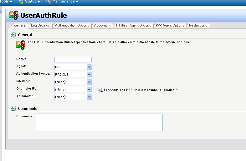

в этих пунктах что надо задать?
юзер правило.jpg [ 69.5 KiB | Просмотров: 3304 ]

Покажите эти скрины на Вашей железке:

в этих вкладках вобще пусто.

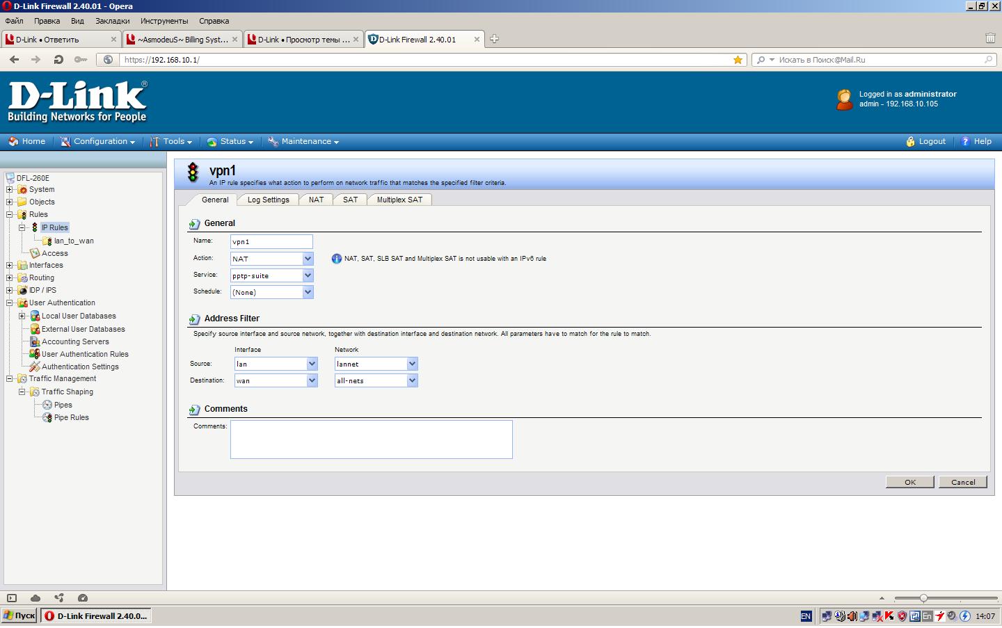

есть такое правило:
Безымянный.JPG [ 135.1 KiB | Просмотров: 3262 ]
Как же у Вас народ по VPN логинится к DFL'ке?
rgsu писал(а):
есть такое правило:
Это правило, чтобы люди с компов в локальной сети могли нормально логиниться к VPN серверам в Интернете.
Это правило должно стоять в самом верху. Вроде правильное правило.
