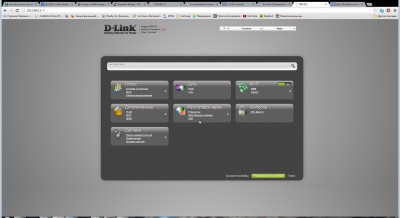

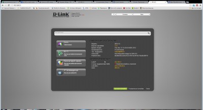

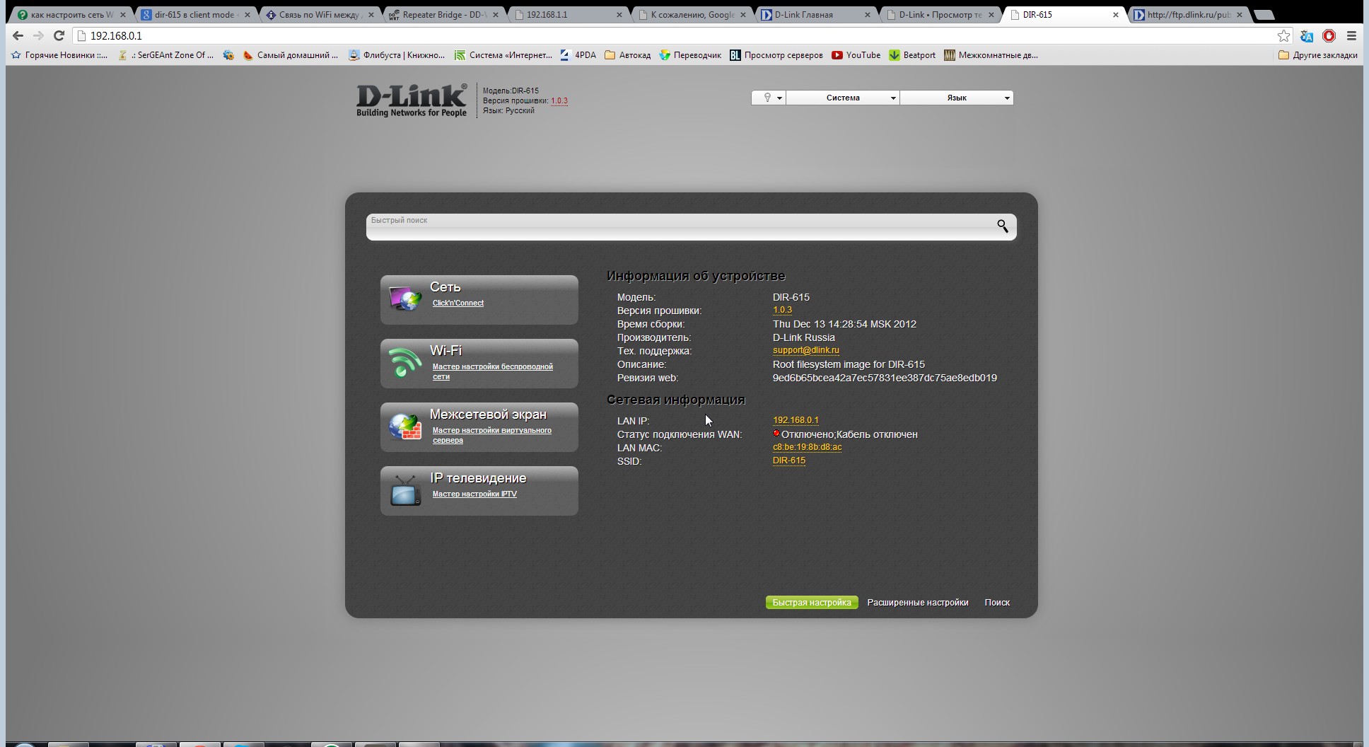

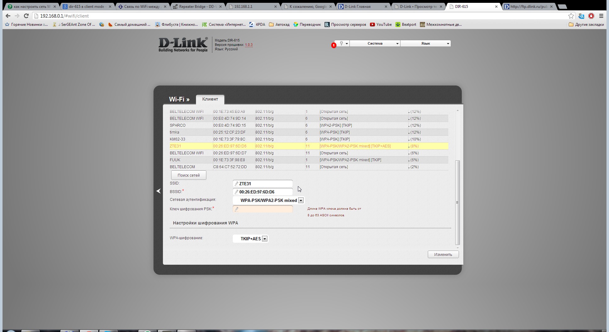

Не знаю почему вы решили что его там нет, но на моём маршрутизаторе он есть.
screenshoot_00001.jpg [ 230.39 KiB | Просмотров: 8426 ]
screenshoot_00003.jpg [ 211.4 KiB | Просмотров: 8426 ]
screenshoot_00008.jpg [ 254.49 KiB | Просмотров: 8426 ]
Может быть.. Видимо ошибка в спецификации. Тогда в разделе "Клиент" выбирайте нужную сеть, вводите пароль. Затем создавайте WAN соединение с интерфейсом Wi-Fi client.

Выбрал сеть, ввел пароль, в окне клиент возле нее появился зеленый кружок. Создал wan соединение с интерфейсом Wi-Fi и динамическим ip. В окне WAN соединений пишет разорвано. Создавал с статическим ip, соединение есть но интернета нет (причем статус соединения не зависит от ip адресов). На маршрутизаторе-модеме настроен DHCP сервер, через кабель все работает на ура.
