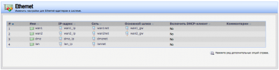

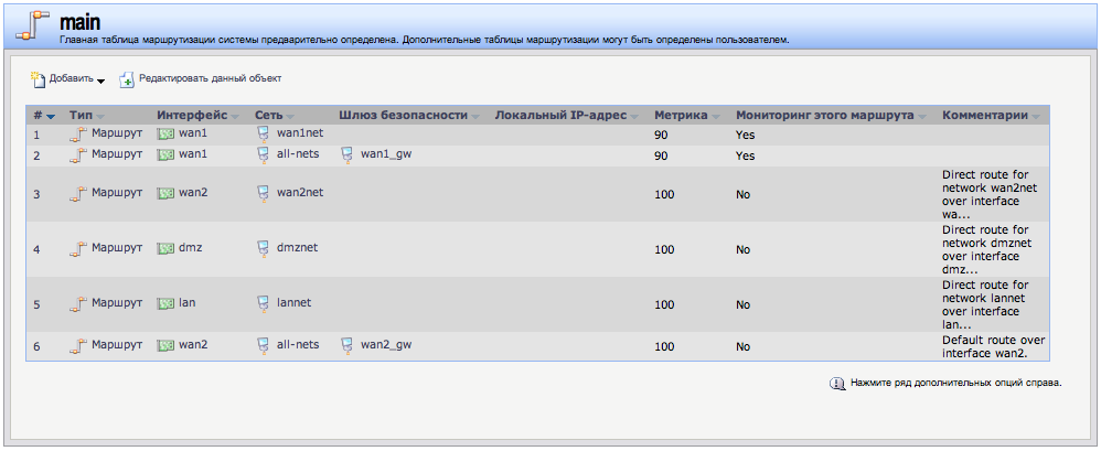

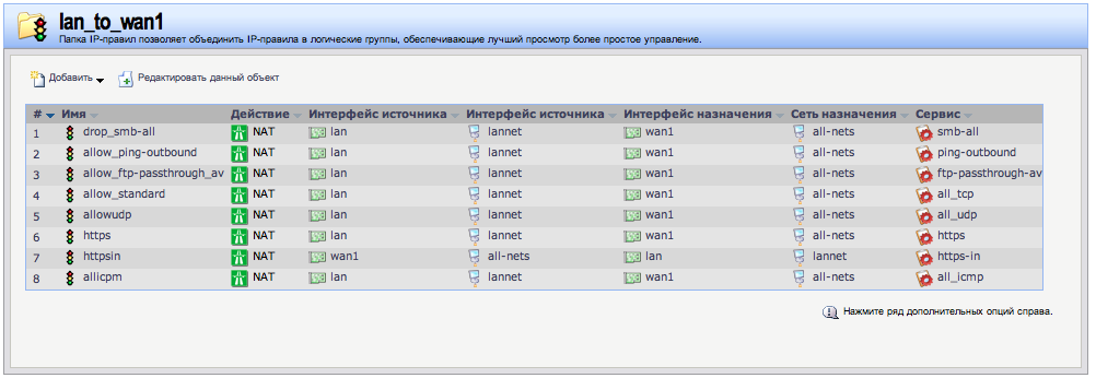

Взяла на пробу сабж. Пару дней читала русский мануал, пару дней поигралась с настройками. Вроде во всем можно разобраться, и логику создателей уже начинаю понимать. Однако столкнулась со следующей проблемой. Отсекается весь трафик по HTTPS. То есть таже страничка gmail просто не открывается. Грешила сначала на криво настроенные правила. Стерла все и открыла все порты UDP и TCP (пооткрывала на всякий случай все, что только можно). Добавлю, что к правилам TCP применяется также WEB CONTENT Filter. Но думаю, что дело не в нем, так как при отсекаемых им страничках выводится банер о том, что страница заблокирована, а при попытке зайти на gmail страничка просто открывается вечно...
Думаю, что наверное напутала что-то с маршрутами.
немного о сети:
Провайдер выделяет внешний статический ip. Раздается не через DHCP а вручную. За рутером организована сетка (192.168.10.0/24). Раздача ведется при помощи DHCP рутера.
Чтобы не быть голословной привожу скрины правил и маршрутизации.

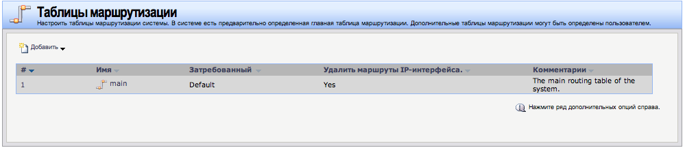

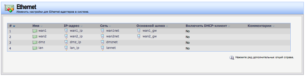

Из-за ограничения форума добавляю 2-й пост со скринами.
Буду очень признательна вам за помощь.

ради теста сделайте самым первым правилом
NAT lan lannet wan1 all-nets all-services
Вообще-то, и в ваших правилах нет ничего, что бы резало https трафик. Может дело в компе, браузере, файрволле или провайдере?
И web-content фильтр уберите. Скорее всего дело именно в нем.

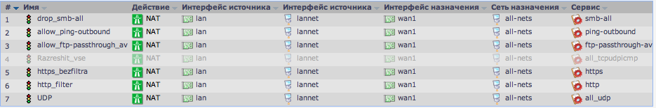

В общем, разобралась
Проблема была действительно в контент фильтре. Начала разбираться по какой причине и вот что обнаружилось.
Обращаемся к великому и толстому мануалу:
Реализация HTTP ALG
Как указывалось во введении, объект HTTP вводится в использование по связи с объектом службы, а затем по связи объекта службы с правилом в наборе IP-правил. Некоторые предварительно определенные HTTP-сервисы могут использоваться с ALG. Например, для этой цели мог быть выбран сервис http. До тех пор пока сервис связан с IP-правилом, ALG будет применяться к трафику, разрешенному этим IP-правилом.
Сервис https (который также входит в сервис http-all) не может использоваться с HTTP ALG, так как HTTPS-трафик зашифрован.
Вывод 1. Как не прискорбно, но HTTPS трафик отфильтровать автоматом при помощи WTF нельзя. (или кто-кто знает решение???)
Вывод 2. Решение моей проблемы выглядит образом представленным в приложенном скрине (где существует 2 правила, 1 для HTTPS без фильтра и другое для http с фильтром.
Всем спасибо, но буду супер благодарна, если кто-то найдет и подскажет решение по фильтрации HTTPS.
