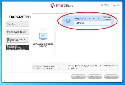

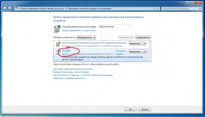

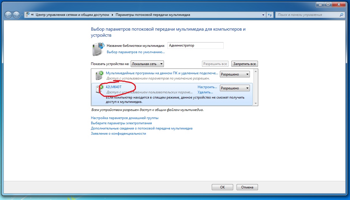

Всем привет! Помогите разобраться.
Имеем DIR-615 revE4, через кабель к нему подключен ПК на Windows 7, по вайфай подключен тв LG 42LM640.
Нужно чтобы телевизор видел пк как сервер, то есть чтобы работала функция SmartShare.
Пк видит телевизор как медиаустройство. А телевизор вообще не видит ПК. при попытки отправить фильм или любое видео с компа на тв ничего не происходит. Перепробовал уже кучу всяких способов настройки DLNA сервера, но все без успешно. Много тем по этому вопросу сводятся к роутеру.
Брандмауэр Windows служба полностью выключена. Антивирусника нет. На компе DLNA раздачу не что блокировать не может.
Привел несколько скринов как это выглядит с Пк а тв просто пишет *отсутствует подключенный сервер на ПК*
1.jpg [ 129.42 KiB | Просмотров: 7157 ]
2.jpg [ 153.03 KiB | Просмотров: 7157 ]
3.jpg [ 78.42 KiB | Просмотров: 7157 ]

Спасибо но все настроено как в статье..
Сейчас полазил в настройках (панель управления-Центр управления сетями и общим доступом-свойства обозревателя-безопасность-местная интрасеть) потыкал переключать *уровень безопасноти для этой зоны* и произошло какое то чудо телевизор увидел сервер и все заработало. Зашел опять туда же и сделал все как было и все равно работает. Но только через прогу SmartShane на пк.
Это больше на совпадения похоже и никак не связано.
Если выключить SmartShane на пк сервер исчезает хотя в винде он включен штатными методами (как в статье по ссылке выше) и посути должен быть видет на тв.

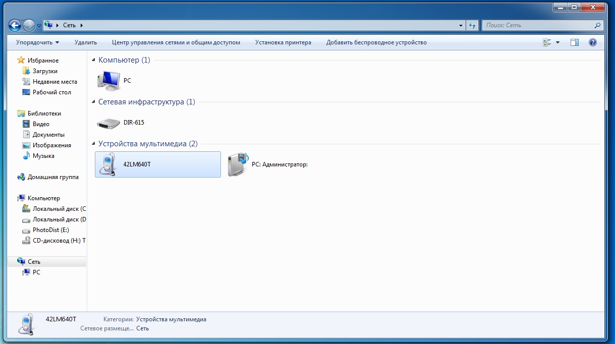

и ещё интересный момент нажимаю на видео файл - отправить на - выбираю телевизор висит бесконечное окно и все (скрин ниже), но если крутить громкость на пк в плеере этом(скрин) у телевизора меняется громкость :?
Вообще не понимаю что происходит...
4.jpg [ 46.7 KiB | Просмотров: 7149 ]

Сам в шоке. Не думал что это будет такой проблемой... Уже 3 дня я мучаюсь над этим вопросом. и все бес толку. Вот сейчас только (строго после написания этой темы) начал подавать какие то признаки жизни.... что ему не хватало вчера или даже час назад я не понимаю. Сегодня я даже ни в какие настройки не лазил и всё само собой заработало. но всё равно не так как хотелось бы.
Зашел в настройки роутера, выключил пункты IPV4 MULTICAST STREAMS, IPV6 MULTICAST STREAMS тк ранее включил их (в какой то статье было про многоадресную передачу). перезагрузился роутер и появился второй сервер, тот самый Windows Media
Разобрался в чем проблема: виноват uTorrent.
История такая: перезагружаю компьютер (uTorrent в автозагрузке), пк загрузился, включаю SmartShane на компе, телевизор не видит сервер, выключаю uTorrent, перезапускаю smartshane, телевизор видит сервер, следом перезагружаю роутер, телевизор видит 2 сервера smartshane и Windows media.
Убираю торрент с автозагрузки, перезагружаю пк, после перезагрузки на телевизоре сразу появляется 2 сервера. Прикол...
