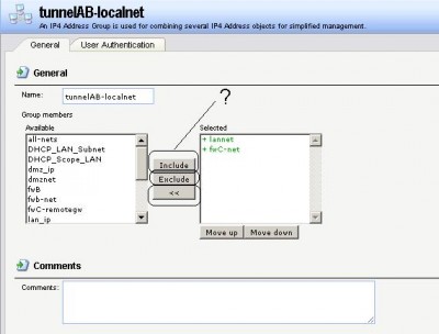

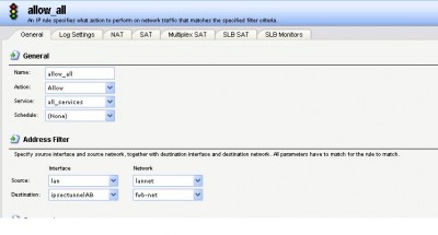

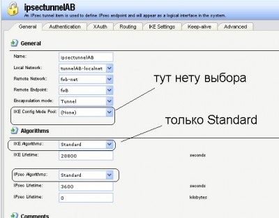

http://4rv.ru/homenet/homenet.htm
Все по инструкции сделал, только изменил IP адреса которые используются в сети... но так и не могу удаленный компьютер по внутреннему ip пропинговать.
Единственное меню немного не такое как у меня, но по логике все сделал именно так (скрины прилагаются)
Народ помогите где я что забыл не доделал ?
Заранее спасибо !

прошивку RU замените на WW
ftp.dlink.pl
Тогда и "Выбор" будет и не только Стандард

Все спасибо заработало (нужно было все ребутнуть и немного подождать) все работает :) теперь только соеденить не 3 а 4 точки что бы все друг друга видели .... интересно как это делается ? если есть какие соображения я буду рад выслушать ! ! !
