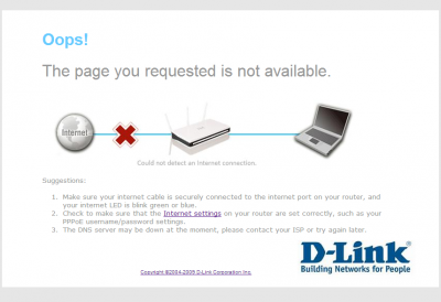

Часто при попытке посетить какой-нибудь сайт получаю сообщение
DIR-655.png [ 120.53 KiB | Просмотров: 4657 ]
Причем попасть на конкретный сайт можно спустя некоторое время. Другие же сайты в это время спокойно грузятся. В чем проблема? Это происходит на разных компьютерах в сети и совершенно на разных сайтах.

Какая версия прошивки? Покажите настройки.
Hardware Version: B1
Firmware Version: 2.00
Какие именно настройки? Сделаю скрины.

Прошивку лучше поставить эту http://ftp.dlink.ru/pub/Router/DIR-655/ ... Beta04.bin С последующим сбросом настроек.
Обновил до последней со сбросом настроек, в итоге интернет не работал! Пришлось загрузить файл настроек, что бы заработал интернет. (хотя настройки были точно перенесены). В итоге проблема сохранилась, только вместо красивой заставки просто пишется "К сожалению, Google Chrome не может найти страницу".

Сделал сброс настроек, в этот раз новые настройки интернета заработали! Но!!! Проблема сохранилась!

Проблема также может быть в размере MTU и в DNS серверах провайдера. Начните со второго - замените предпочитаемый DNS на 8.8.8.8
Это в Primary DNS Server ?
А что это за 8.8.8.8 Уверены что интернет работать будет?

Вроде все работает. Пока еще тестирую, но по ощущениям все ок! Что теперь делать? Звонить провайдеру?

Зачем? Это DNS гугла. Они являются публичными.
А это безопасно? На скорость как-то влияет?

Ими ОЧЕНЬ многие пользуются, и никто пока не жаловался:)

Не... сейчас снова заблочил доступ на один сайт ((( это не в DNS беда.

Попробуйте другой браузер. Если не поможет, уменьшите MTU на 50-100
установил MTU на 1450. В течении часа полет нормальный. Буду еще тестировать в течении следующего дня, потом отпишу.
