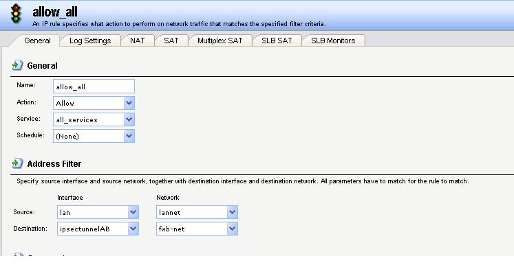

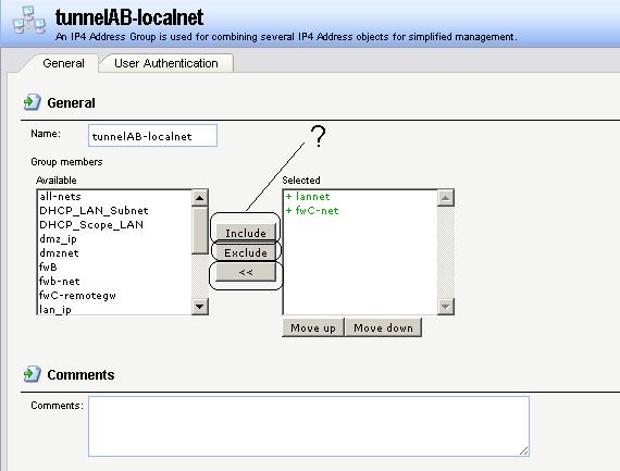

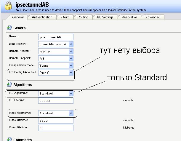

http://4rv.ru/homenet/homenet.htm
Все по инструкции сделал, только изменил IP адреса которые используются в сети... но так и не могу удаленный компьютер по внутреннему ip пропинговать.
Единственное меню немного не такое как у меня, но по логике все сделал именно так (скрины прилагаются)
Народ помогите где я что забыл не доделал ?
Заранее спасибо !
туннель.JPG [ 42.73 KiB | Просмотров: 4152 ]
rules.JPG [ 35.61 KiB | Просмотров: 4152 ]
тунель.JPG [ 30.52 KiB | Просмотров: 4152 ]
 Заголовок сообщения: Re: Lan_to_Lan
СообщениеДобавлено: Чт дек 27, 2012 14:21
прошивку RU замените на WW
ftp.dlink.pl
Тогда и "Выбор" будет и не только Стандард
