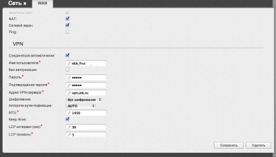

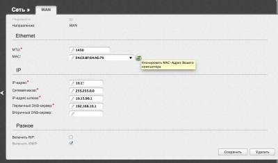

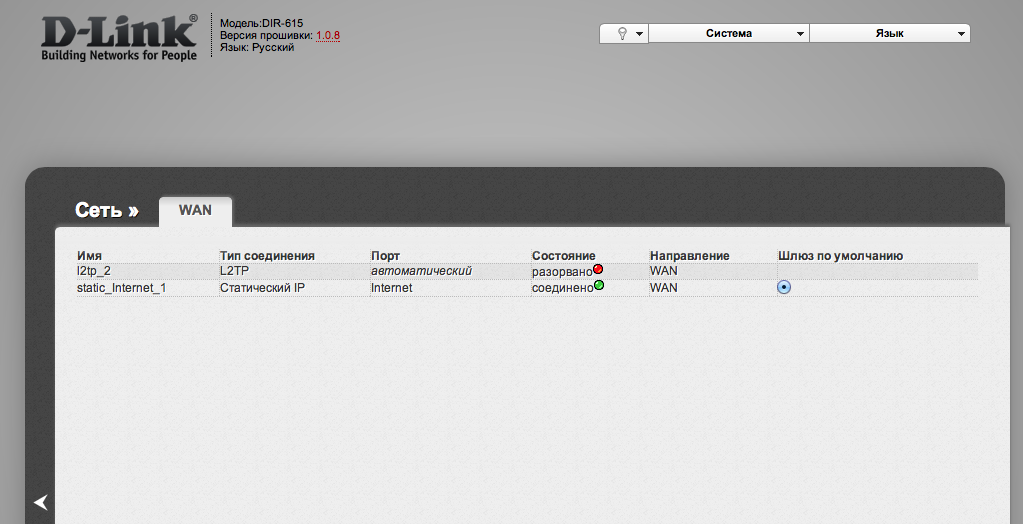

 Заголовок сообщения: прошу помощи в настройке DIR 615
СообщениеДобавлено: Пт дек 14, 2012 21:40
Зарегистрирован: Пт дек 14, 2012 21:17
Сообщений: 16
ессть DIR 615 P/N RIR615K2A....K2E изначально был версии 1.0.0
Подключен к оператору МТС Екатеринбург (он же Комстар, он же УТК, он же Евротел). Оператор выдал вот такие параметры:
VPN сервер vpn.utk.ru
VPN логин ekb_f........
VPN пароль 8p..........
IP 10.15.XX.XX
маска 255.255.255.0
шлюз 10.15.XX.X
DNC1 192.168.10.1
всё больше ничего нет.
Пришли подключили шнурок в комп, настроили - всё ОК, всё летает.
Но на маршрутике не могу настроить.

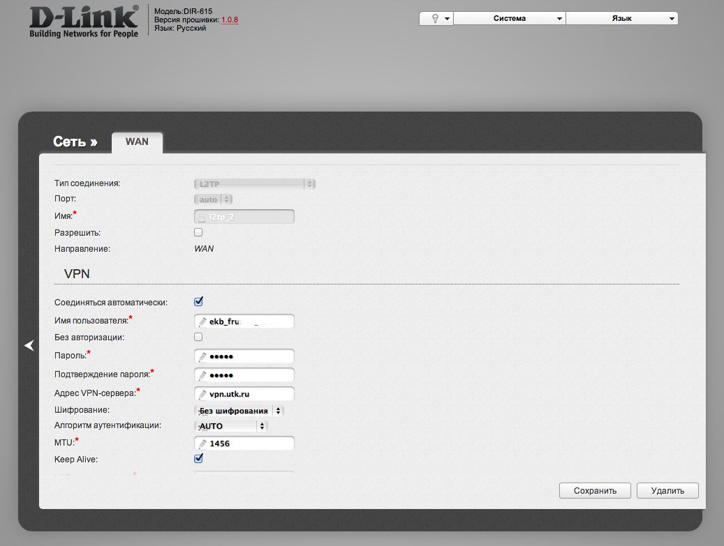

Подцепляюсь через WiFi, Захожу в расширенные настройки -> WAN... и вот тут только чего не делал.

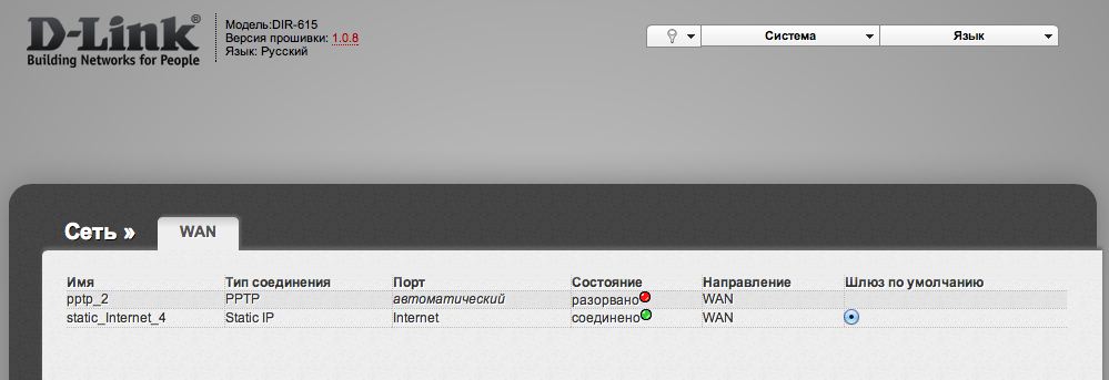

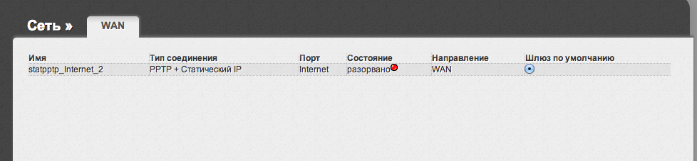

Пробовал делать два соединения - статический + L2TP, статический + PPTP, пробовал и по одному статический IP + L2TP, статический IP + PPTP
когда делаю два соединения, то просто статический пишет что коннект есть, но интернета всё равно нет. Всё вообщем видно на скриншотах.
Далее почитал форум и понял что есть свежая прошивка, скачал, установил. Сразу же после прошивки СКИНУЛ на заводские настройки, далее всё по новой. Ничего не получается.
Что еще пробовать? Подскажите.

 Заголовок сообщения: Re: прошу помощи в настройке DIR 615
СообщениеДобавлено: Пн дек 17, 2012 15:39
Сообщений: 2921
Откуда: D-Link, Ryazan

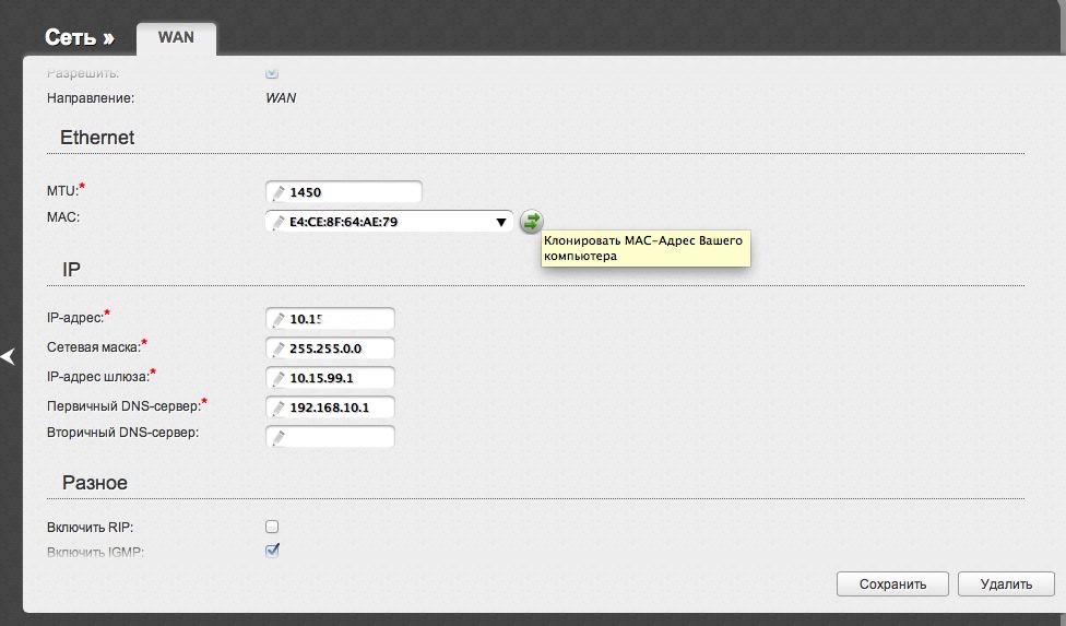

MAC адрес клонировали? Что провайдер говорит по этому поводу? Они видят ваш роутер?

мак клонировал. Но они к нему не привязываются.

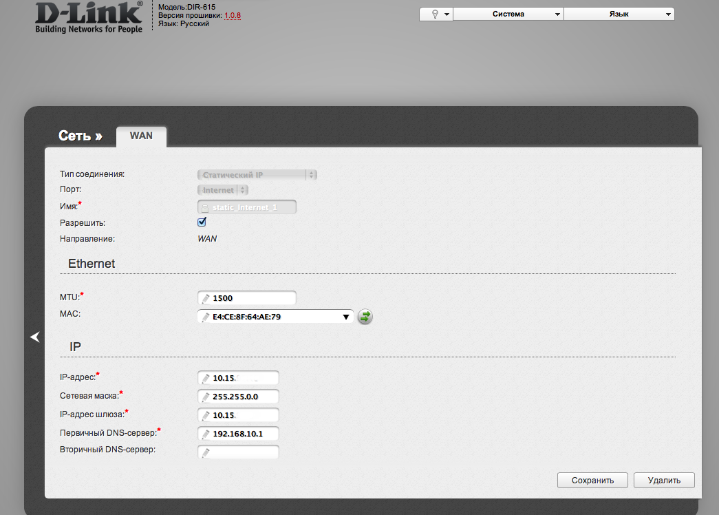

Alexey Vitko писал(а):
Нам не нужна от провайдера настройка. Весь вопрос в том - видят ли они ваше оборудование у себя. Еще покажите логи роутера.

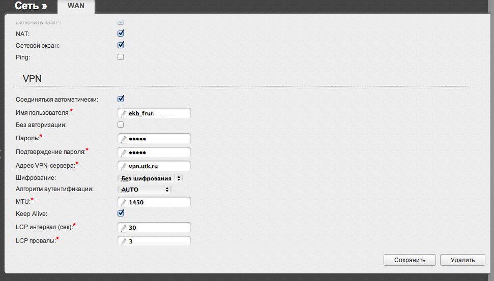

Сейчас снова скинул на заводские настройки. Создал два таких подключения.
И лог
syslog.txt [13.68 KiB]
Image004.jpg [ 36.13 KiB | Просмотров: 7147 ]

СообщениеДобавлено: Вт дек 18, 2012 10:04
Сообщений: 2921

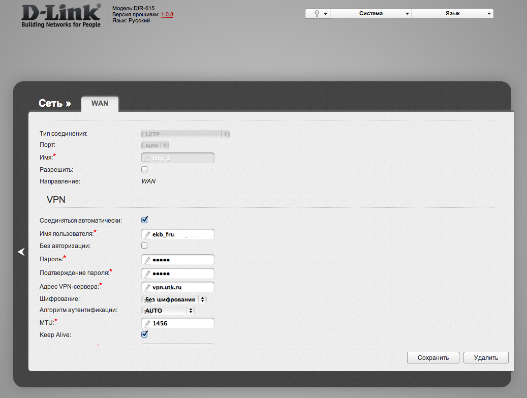

На последней конфигурации у вас ничего не получится. Сбросьте на заводские настройки, создайте соединение PPTP+static, клонируйте MAC и введите свои параметры. Проверьте пинг до шлюза, указанного в настройках.
Полезные настройки
СообщениеДобавлено: Вт дек 18, 2012 15:09
Сообщений: 16
Сделал соединение, всё тоже самое
Пинг до шлюза есть.
Снимок экрана 2012-12-18 в 17.58.29.png [ 47.66 KiB | Просмотров: 7103 ]
Image006.jpg [ 53.06 KiB | Просмотров: 7103 ]
Image005.jpg [ 60.96 KiB | Просмотров: 7103 ]

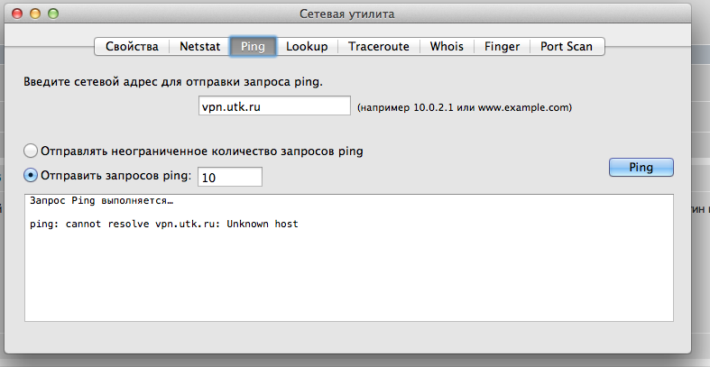

СообщениеДобавлено: Вт дек 18, 2012 15:30
Сообщений: 2921
Попробуйте подключиться без роутера и командой пинг узнать IP vpn.utk.ru а затем полученный адрес ввести как адрес VPN сервера. И на всякий случай при этом проверьте логин и пароль - заново введите их в соединение.
Полезные настройки
СообщениеДобавлено: Вт дек 18, 2012 15:37
Сообщений: 16
чего то ругается он.
Или я чё то не правильно ввел?
Это напрямую кабель воткнут в компьютер. Интернет сейчас есть.

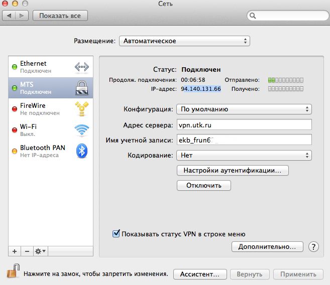

СообщениеДобавлено: Вт дек 18, 2012 15:42
Сообщений: 16
Хотя в настройке проводного соединения стоит именно vpn.utk.ru
Там кстати наверху (на скриншоте) подсвечивается адрес 94.140.131.66
Это не он?
