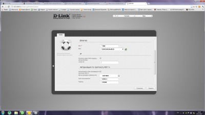

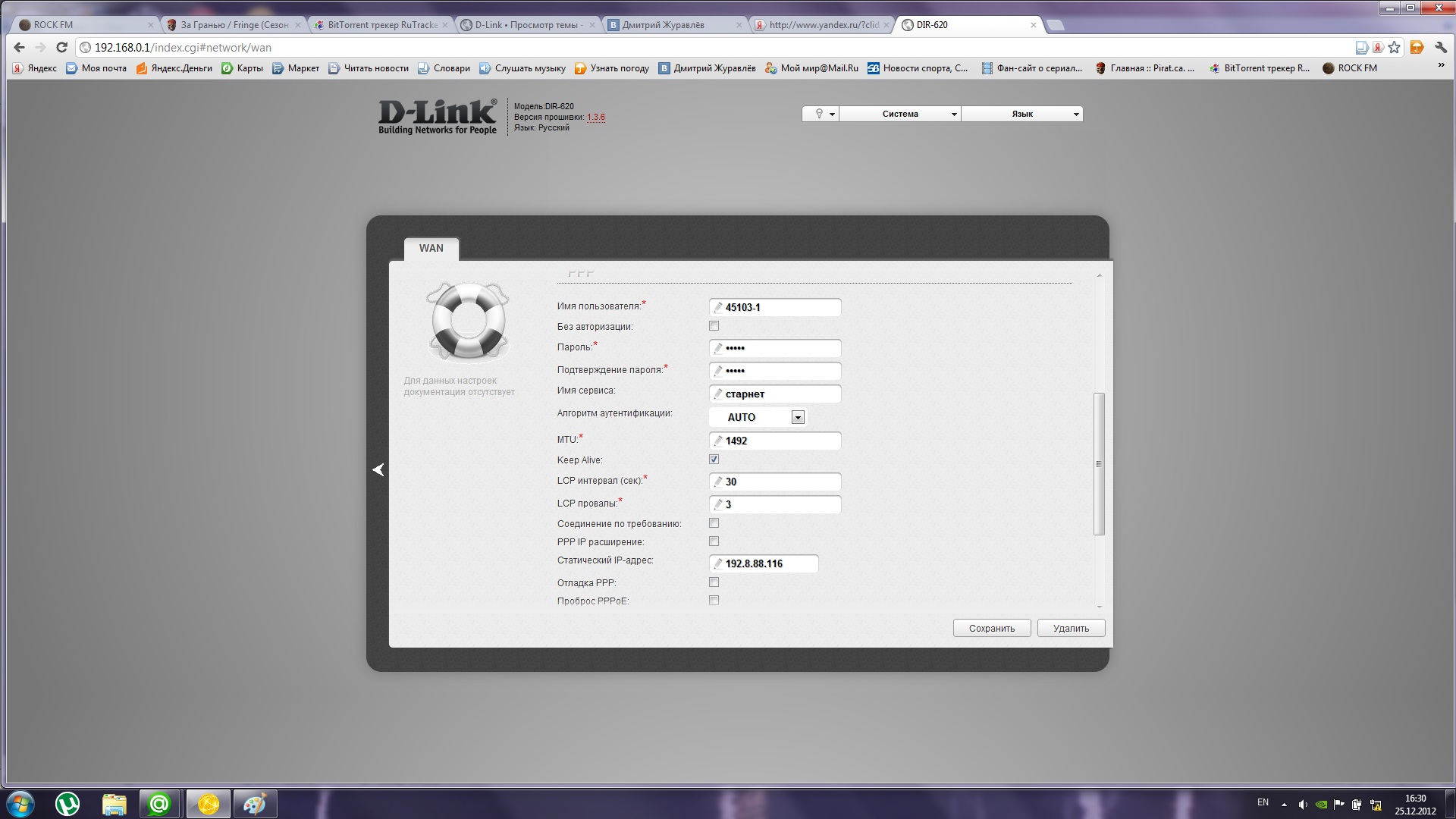

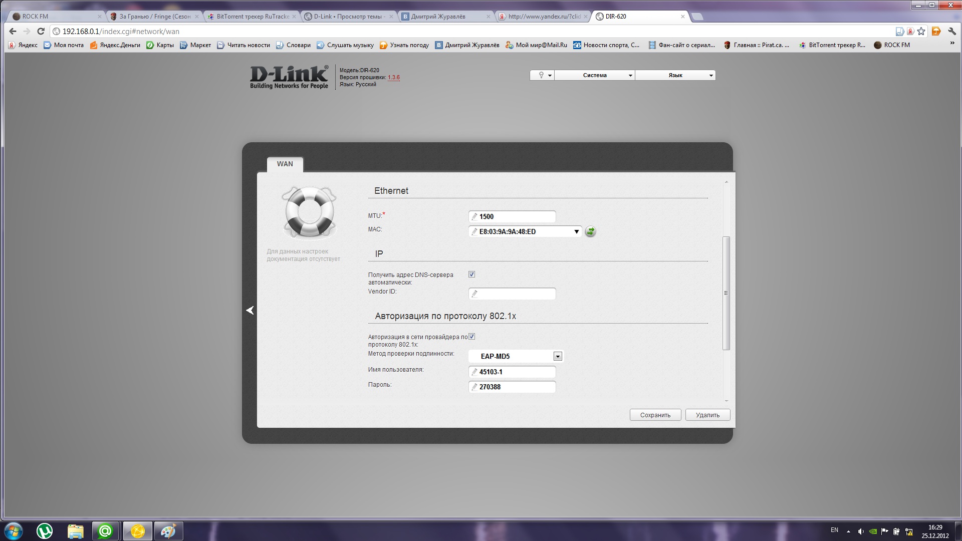

Заранее извиняюсь, за глупый вопрос. Но уже несколько дней мучаюсь с настройками.
В интерфейсе нету ни Dual Acces, ни Russian PPPoe, поэтому что выбирать не знаю.
Техники провайдера сказали, что нужно выбрать Динамический ай-пи, и PPPoe т.е. два подключения в Wan, вроде бы все настройки ввожу верные, но все равно пишет без доступа к интернету(на компе)В интерфейсе -статус wan-Разорвано.Неизвестная ошибка.Пробовал и по одному подключению делать.PPPoe со статическим ай-пи и данными договора(логин-пароль), но все равно в инет не выходит. Индикаторы все горят зеленым. Провайдер Старнет(Москва).Буду очень признателен, если кто-нибудь пошаговую настройку напишет.Облазил весь инет, но именно revD1 с такой прошивкой нет настроек подробных. В Свое время настраивал DIR 100 и DIR 300 но не думал, что на более новой версии, может быть такой геморой.

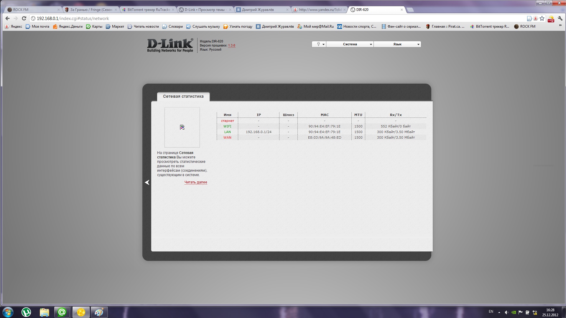

У вас роутер IP от провайдера получает? Пришлите скриншоты настроек и сетевой статистики.

Пробовал прописать Днс и в сетевой карте, и в Дополнительно-серверы имен..Не коннектится и все( видимо придется вызывать мастера от провайдера...

СообщениеДобавлено: Вт дек 25, 2012 15:48
А почему у вас имя сервиса русскими буквами написано? Вряд ли это правильно...
Очистите это поле вообще, проверьте с пустым.
СообщениеДобавлено: Вт дек 25, 2012 16:02
Зарегистрирован: Пн дек 24, 2012 13:26
Сообщений: 7
Техники в провайдере сказали обязательно так прописать. Попробую Латинскими буквами и с пустым
СообщениеДобавлено: Вт дек 25, 2012 16:06
Вот из этого (http://help.starnet.ru/instruction/page ... ows_7.html) примера видно, что нужно "starnet"
СообщениеДобавлено: Вт дек 25, 2012 16:13
Сообщений: 7
Все, вроде работает, надо было латинскими писать. В провайдере сказали русскими %) я и не пробовал .Слышал, что у данного роутера настройки скидываются при резком обрыве электропитания. Надеюсь в последней прошивке это исправили. Всем спасибо.
