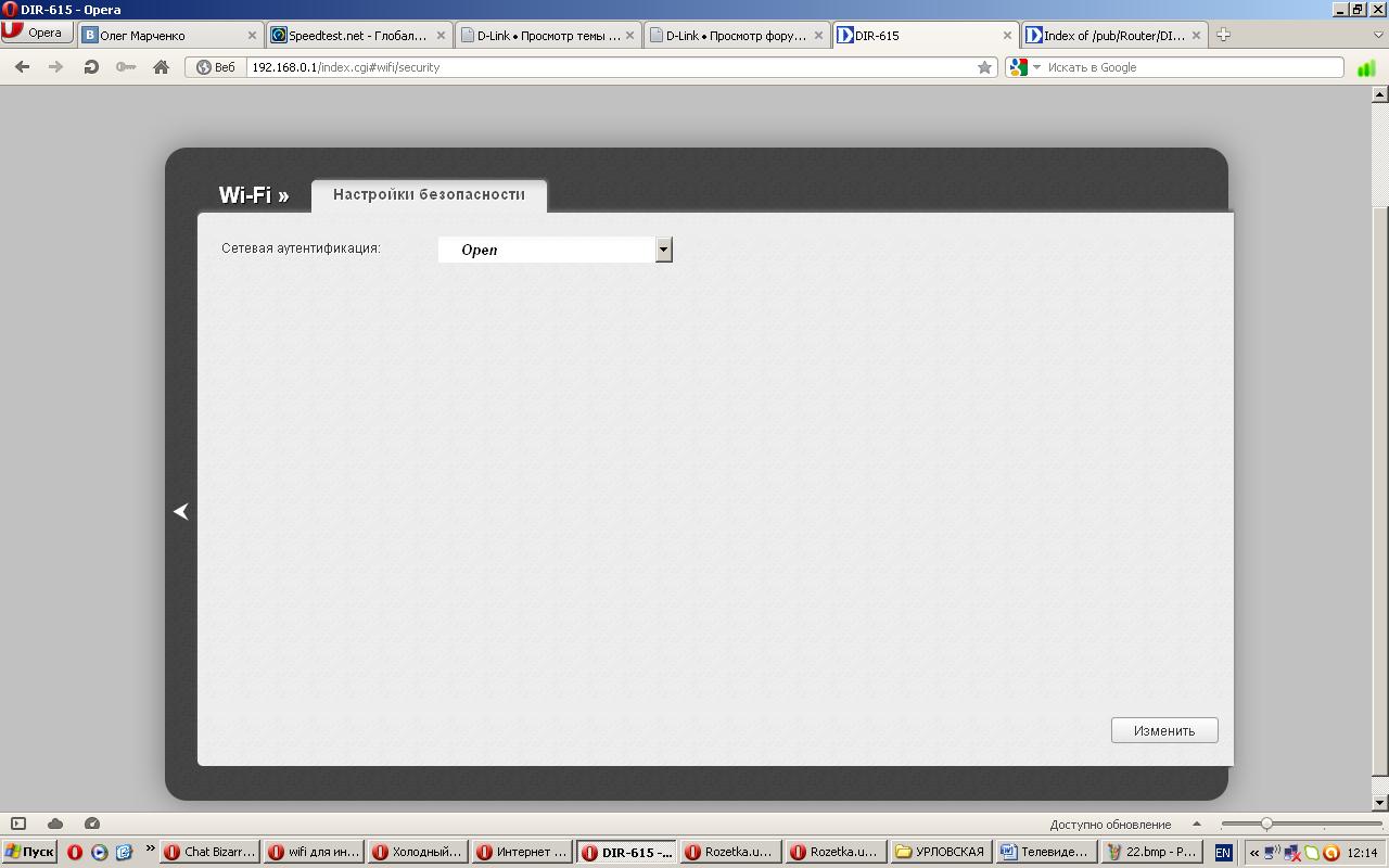

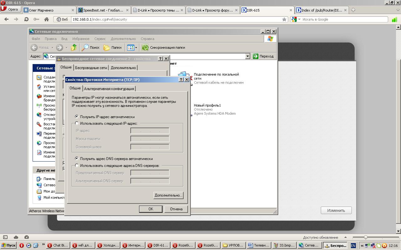

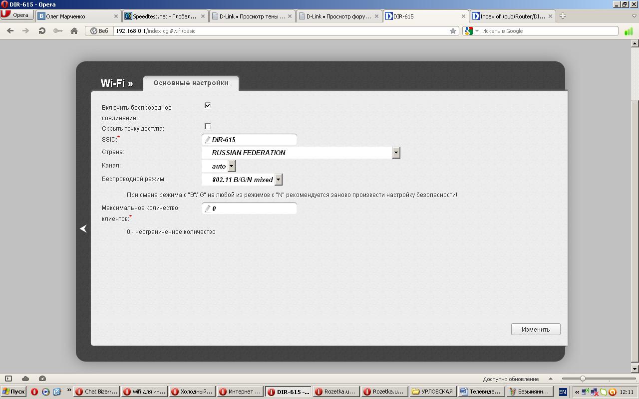

 Заголовок сообщения: Re: DIR-615 K2 не выдаёт интернет
СообщениеДобавлено: Пн фев 11, 2013 13:26
Зарегистрирован: Вс фев 10, 2013 15:26
Сообщений: 8
Alexey Vitko писал(а):
Настройки WAN, Wi-Fi, сервера имен и TCP/IP на сетевой карте ПК.
Кстати, интернет не работает не только на ноутбуке, но и на смартфоне. Хотя смартфон по вайфаю подключается к роутеру.
СообщениеДобавлено: Пн фев 11, 2013 13:27
Сообщений: 8
СообщениеДобавлено: Пн фев 11, 2013 13:35
Сообщений: 2921
Откуда: D-Link, Ryazan
Попробуйте открыть адрес 77.88.21.3 И еще, делали ли вы сброс настроек после обновления?
