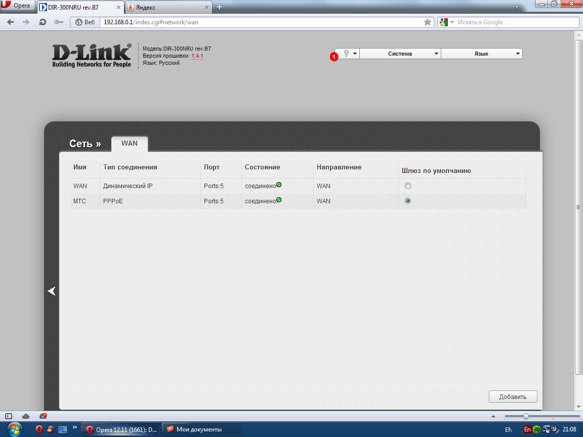

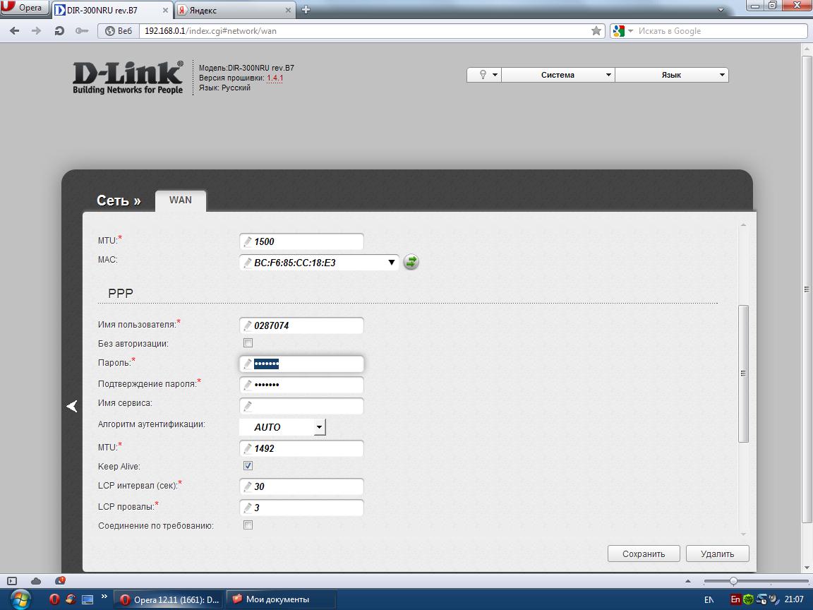

Здравствуйте!
При настройке роутера DIR-300 NRU ver.B7 в сети МТС (домашний интернет, витая пара) возникли проблемы. МТС для авторизации запрашивет имя пользователя и пароль которые я успешно сохранил в настройках PPPoE. Интернет успешно работает Wi-Fi тоже, но как только выключаю роутер из сети питания 220 В, настройки успешно слетают. Опытным путём установил, что настройки слетают во вкладке СЕТЬ-WAN. Имя пользователя остаётся, пароль меняется с 7 значного (родного) на 5 значный (неизвестный). Сменил версию прошивки с 1.3.0 на 1.4.1 - проблема не исчезла. Ощущение, что не хватает памяти для хранения пароля из 7 символов. Просьба исправить проблему

Комментарий к файлу: успешное подключение
2.JPG [ 82.93 KiB | Просмотров: 2117 ]
Комментарий к файлу: сразу после подключение самопроизвольное изменение пароля
3.JPG [ 94.38 KiB | Просмотров: 2117 ]

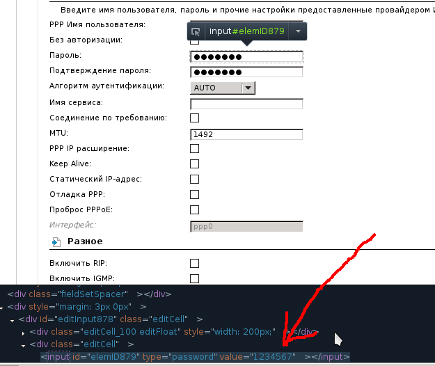

Насчет 7 и 5 звездочек можно проверить, действительно ли он не запоминает.
Не знаю, как в опере, а в файрфоксе можно щелкнуть правой кнопкой по полю с паролем, выбрать "инспектировать элемент" и посмотреть его значение. Должно быть что-то вроде этого:
snapshot6.png [ 39.44 KiB | Просмотров: 2110 ]
