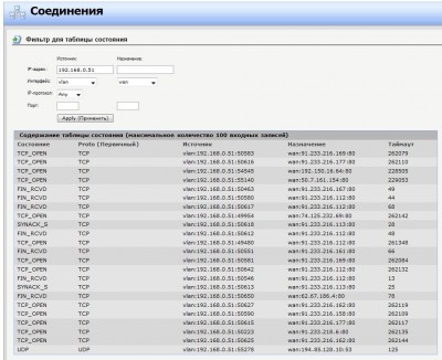

В момент такого клиента, смотрите состояние pipes в консоли, а также какие есть по этому клиенту соединения
Хотите считать с него трафик?

Комментарий к файлу: Соединения
1.JPG [ 129.35 KiB | Просмотров: 2051 ]

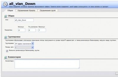

Комментарий к файлу: Правило входящего канала
3.JPG [ 56.97 KiB | Просмотров: 2051 ]

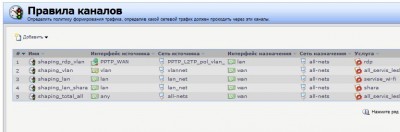

Комментарий к файлу: Правила каналов
4.JPG [ 45.39 KiB | Просмотров: 2051 ]

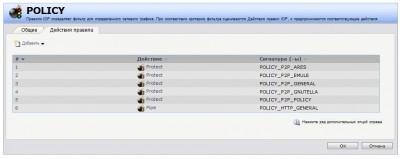

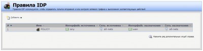

Комментарий к файлу: Правило для IDP
5.JPG [ 36.01 KiB | Просмотров: 2051 ]

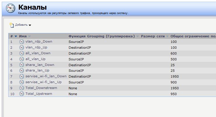

Комментарий к файлу: Блокирование сетей p2p (в низу одна pipe для отдельного пользователя для ограничения и гаранта скоростей)
6.JPG [ 55.02 KiB | Просмотров: 2051 ]
Вот только к сожалению по консоли не могу посмотреть, т.к. RS 232 находится в 50 км. от меня
