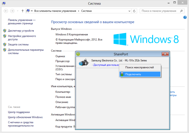

SharePort_v1.17B01 на Windows 8 x86/64 – работает! Но лучше, конечно, обновить до последней версии:
http://ftp.dlink.ru/pub/Router/DIR-825/ ... rt1.20.zip
SharePort.png [ 85.14 KiB | Просмотров: 10456 ]
Если после первого запуска утилиты SharePort будет ошибка, то необходимо просто перезагрузить компьютер.

Да работает нормально и старая версия утилиты на Windows 8, там просто в журнале событий Windows регистрируются типа нехорошие события, которые, кстати, не на что не влияют.
Пользователей в ступор вводит ошибка инсталляции после первого запуска SharePort. Нужно просто перезагрузить систему.

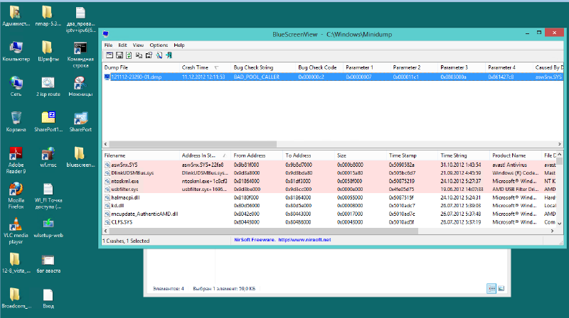

Да, и еще, если установлен антивирус avast! версии 7, время от времени может быть вызван BSOD:
BSOD.PNG [ 70.48 KiB | Просмотров: 10447 ]
