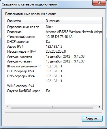

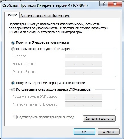

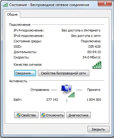

Дело в том, что там и выставлено "IP автоматически", но в сведениях о соединении почему-то выставлен IP, который используется с другим модемом. Прикладываю 3 скрина. Насколько я понимаю, в скрине "Сведения" начиная со шлюза по умолчанию и ниже - либо должно быть 192.168.0.1 либо что-то еще (типа, автоматически), но не тот, который сейчас? Если да, то где это поменять, подскажите, пожалуйста. Windows 7 домашняя базовая.

Зайдите по адресу 192.168.1.1
СообщениеДобавлено: Пт дек 14, 2012 11:14
Зарегистрирован: Вт дек 11, 2012 18:55
стормозил. спасибо, сработало
