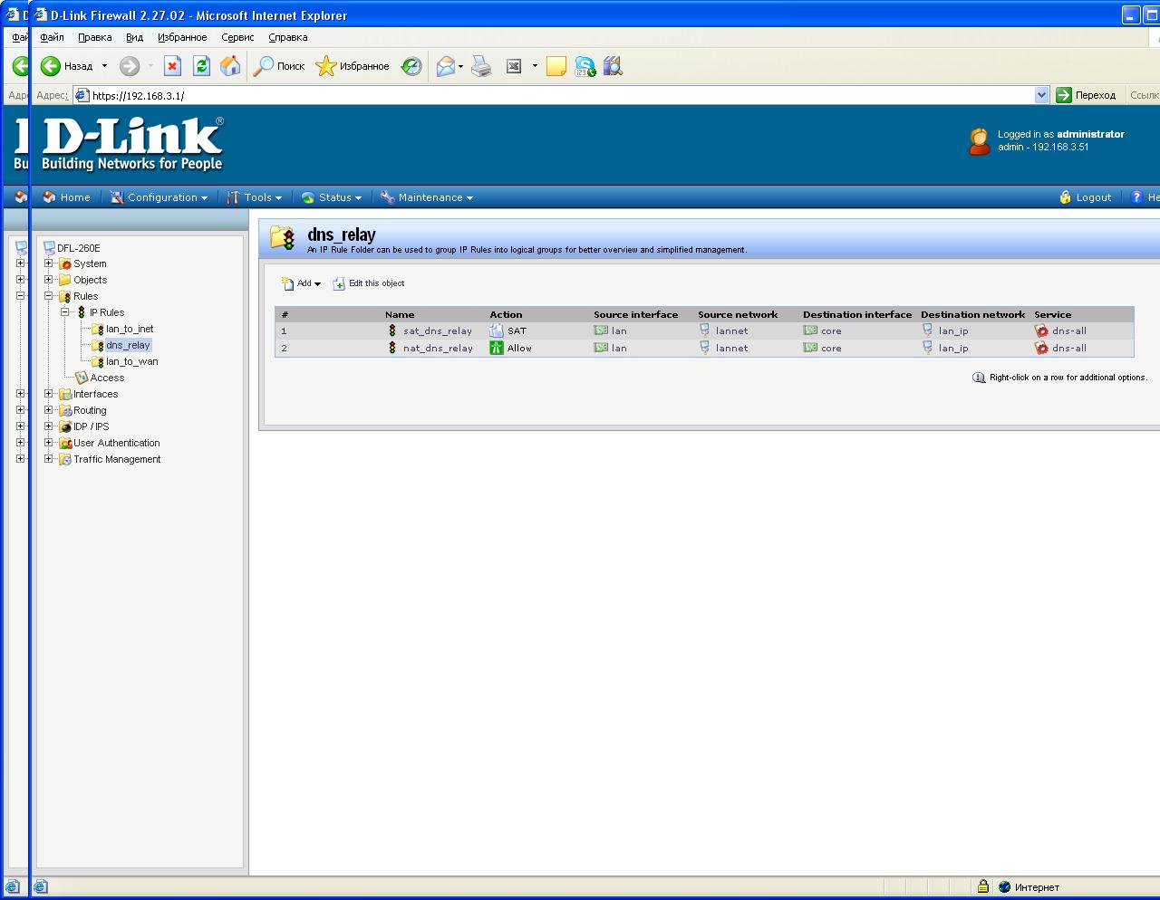

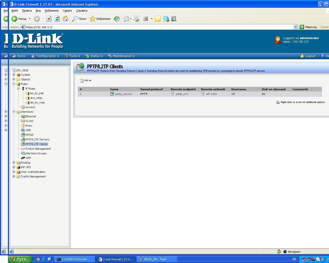

Всем доброго дня! Помогите настроить выход в Интернет на DFL-260E. У провайдера доступ в интернет через PPTP сервер. На WAN порту прописал айпишники провайдера (wan_ip, wan_net, wan_gw, wan_dns), в InterfaceAddresses создал хост PPTP сервера провайдера, в Interfaces => PPTP/L2TP Clients создал клиента с данными провыйдера.
Подскажите как правильно создать правило для выхода в интернет во вкладке Rules?!
02.jpg [ 154.08 KiB | Просмотров: 6131 ]
01.jpg [ 138.99 KiB | Просмотров: 6132 ]
СообщениеДобавлено: Вт дек 04, 2012 13:37
в папке lan_to_wan
поменять интерфейс назначения с WAN на ваш PPTP.
а лучше создайте еще одну папку
lan_to_inet и там по аналогии с заменой интерфейса назначения .

Vladimir22, попробывал создать правила аналогичные в папке lan_to_wan с указанием PPTP-сервера провайдера - не помогло, интернет так и не заработал. Ставлю назад прежний маршрутизатор, DIR-300 - всё работает хорошо. В чем ещё может быть проблема?!

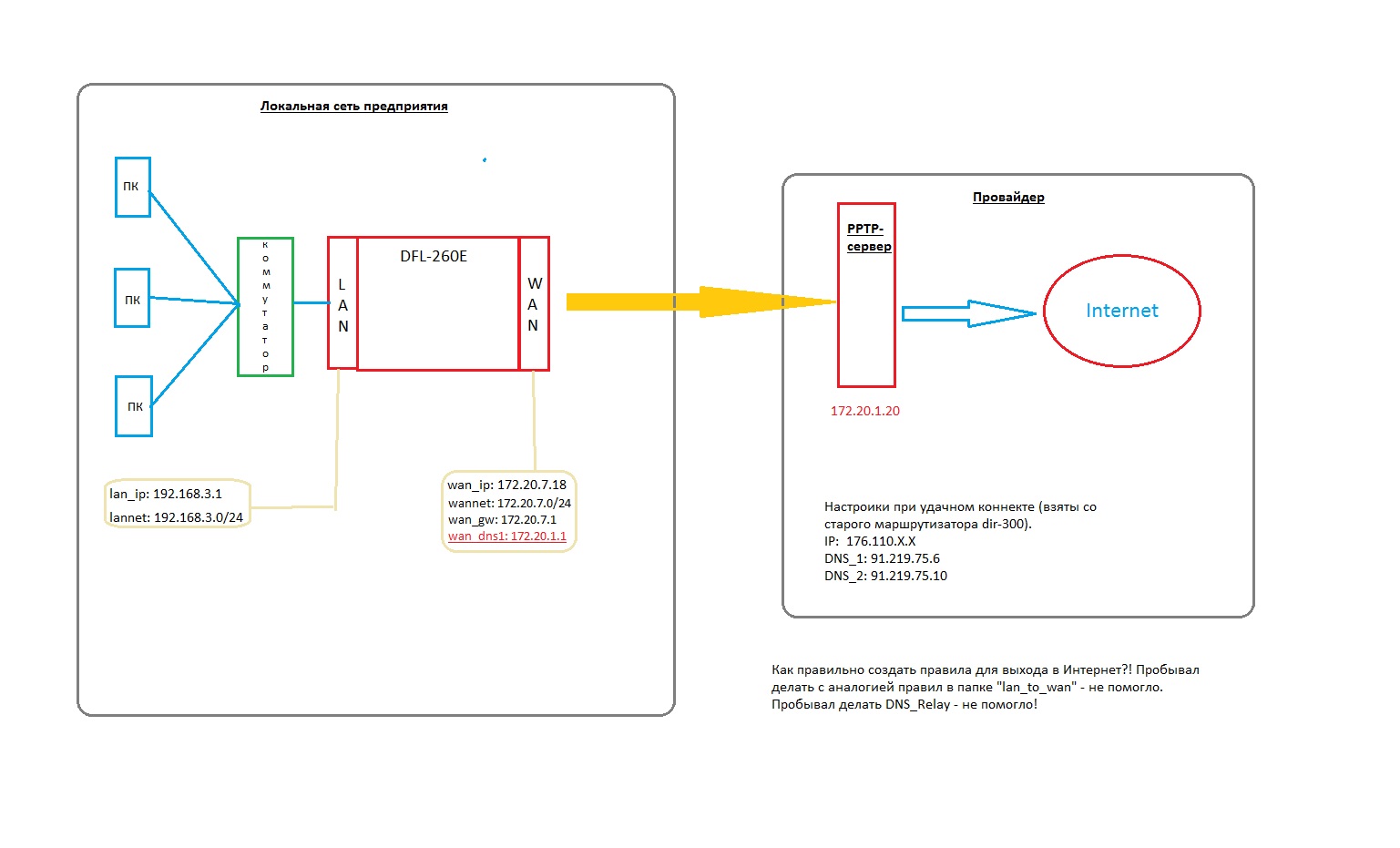

Ещё раз Всем Доброго Дня!!! Не получаеться настроить выход в Интеренет...... Как правильно создать правила для выхода в Интернет?! Пробывал делать с аналогией правил в папке "lan_to_wan", вместо "wan-интерфейса" подставлять 'pptp-сервер провайдера (в моём случае его ip-адрес : 172.20.1.10, а DNS-сервер : 172.20.1.1. ) - не помогло!!! Пробывал делать DNS_Relay - не помогло! Что делаю не так....
Схема и параметры сети.
Комментарий к файлу: Схема подключения с данными!

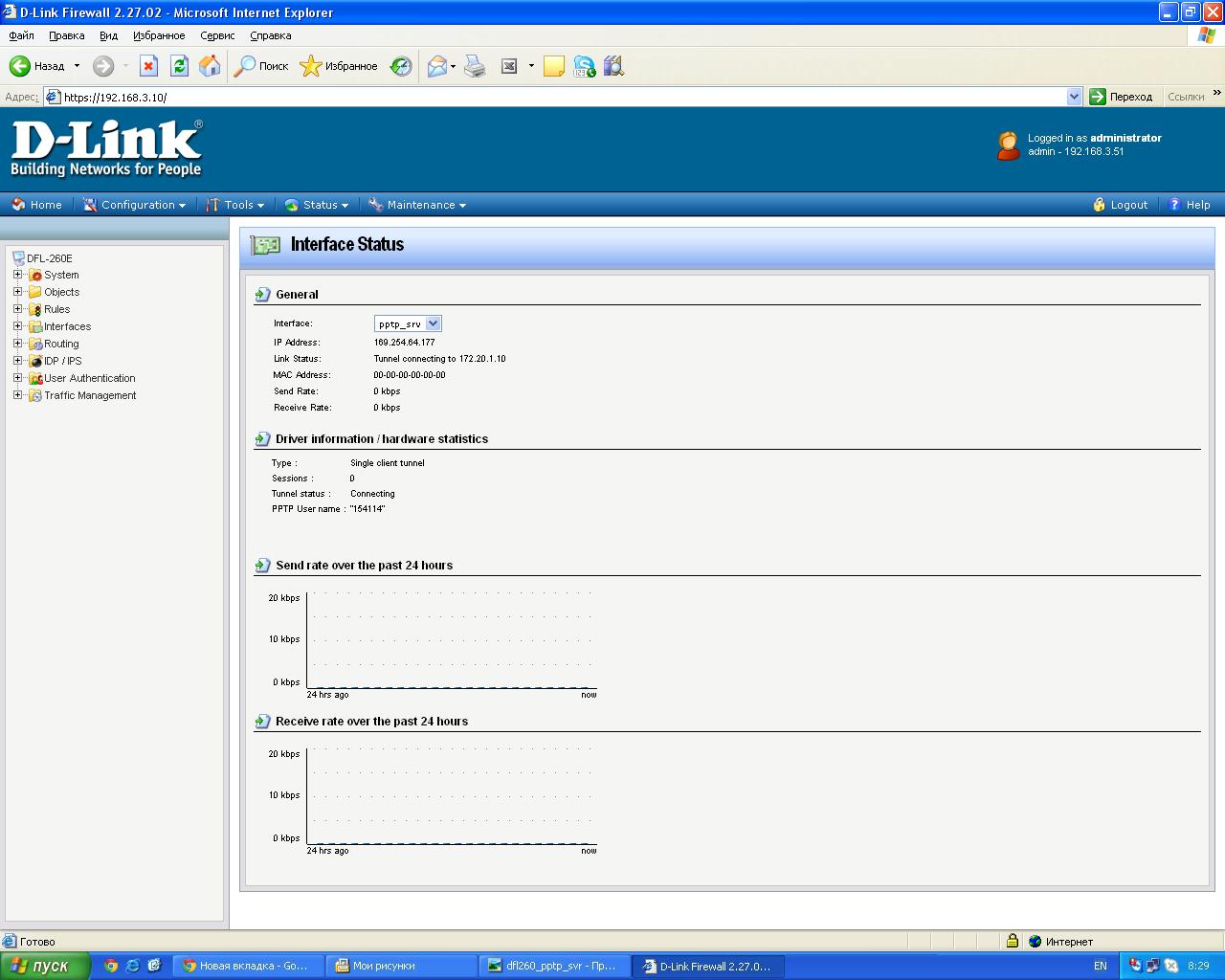

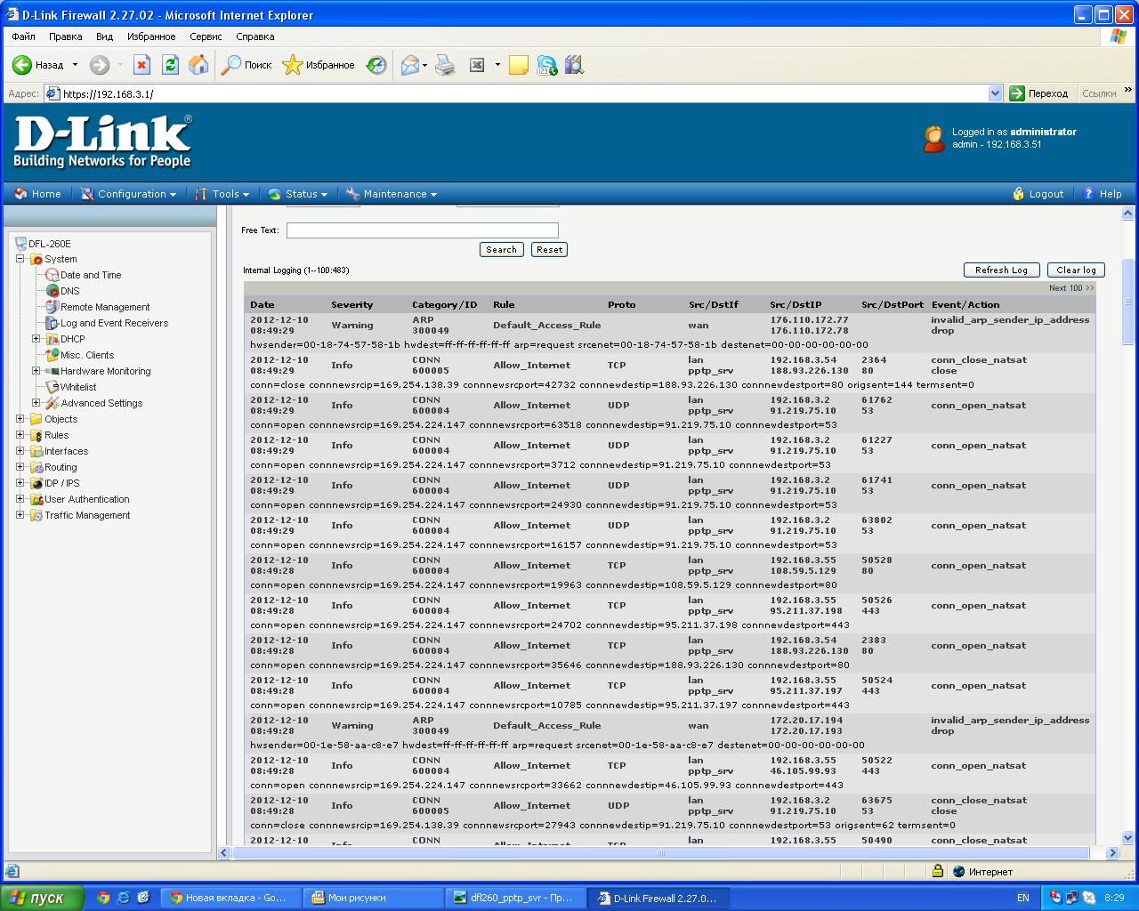

Доброго времени суток!!!! Ребята, нужна ваша помошь!!! Всё сделал по ссылки от MTRX. Но не хочет работать Интернет! Соединение с PPTP-сервером установленно, выдаёт белый IP-адрес (судя по логам интерфейсоф, скрин прилогается). Но не могу понять в чём дело, что делаю не так???!!! Может с правилами не всё впорядке???!!!

СообщениеДобавлено: Вс дек 09, 2012 16:48
Покажите скрин таблицы маршрутизации main

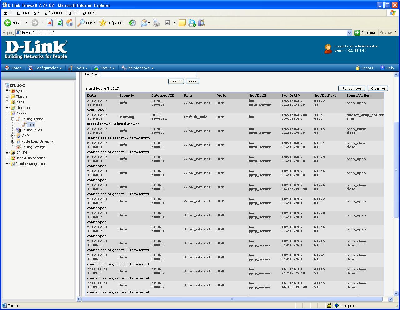

таблица маршрутизации и на всякий случай часть логов.

СообщениеДобавлено: Вс дек 09, 2012 20:03
сотрите все свои правила и
1. правила dnsrelay ( всамый верх ) ( или для правильности настроки выдайте \ пропишите на клиентах DNS сервера например гугловские 8.8.8.8
2. напишите правило
nat lan\lan-net pptp_server\all-nets all-servise
такое должно помочь .....
а как я говорил сделайте полный дубль папки lan-to-wan и там вместо wan поставте PPTP_server
СообщениеДобавлено: Вс дек 09, 2012 21:15
Володь, он делал все по моим правилам, должно все работать, если бы не... -
если бы не были перепутаны интерфейсы WAN и PPTP, поэтому и косяк.
А теперь сравните комменты в таблице маршрутизации на моих скринах и у себя.

Не пойму.... Вчера не менял настроек... Не коннектиться к РРТР-серверу... Сделал всё по инструкции MTRX, прописал маршруты как на скрине. "если бы не были перепутаны интерфейсы WAN и PPTP, поэтому и косяк. " - Где я его перепутал ,в каком правиле?!

Спасибо Всем! Всё получилось! Была ошибка в маршрутизации!!
СообщениеДобавлено: Пн дек 10, 2012 11:52
Именно! Удачи! :D
