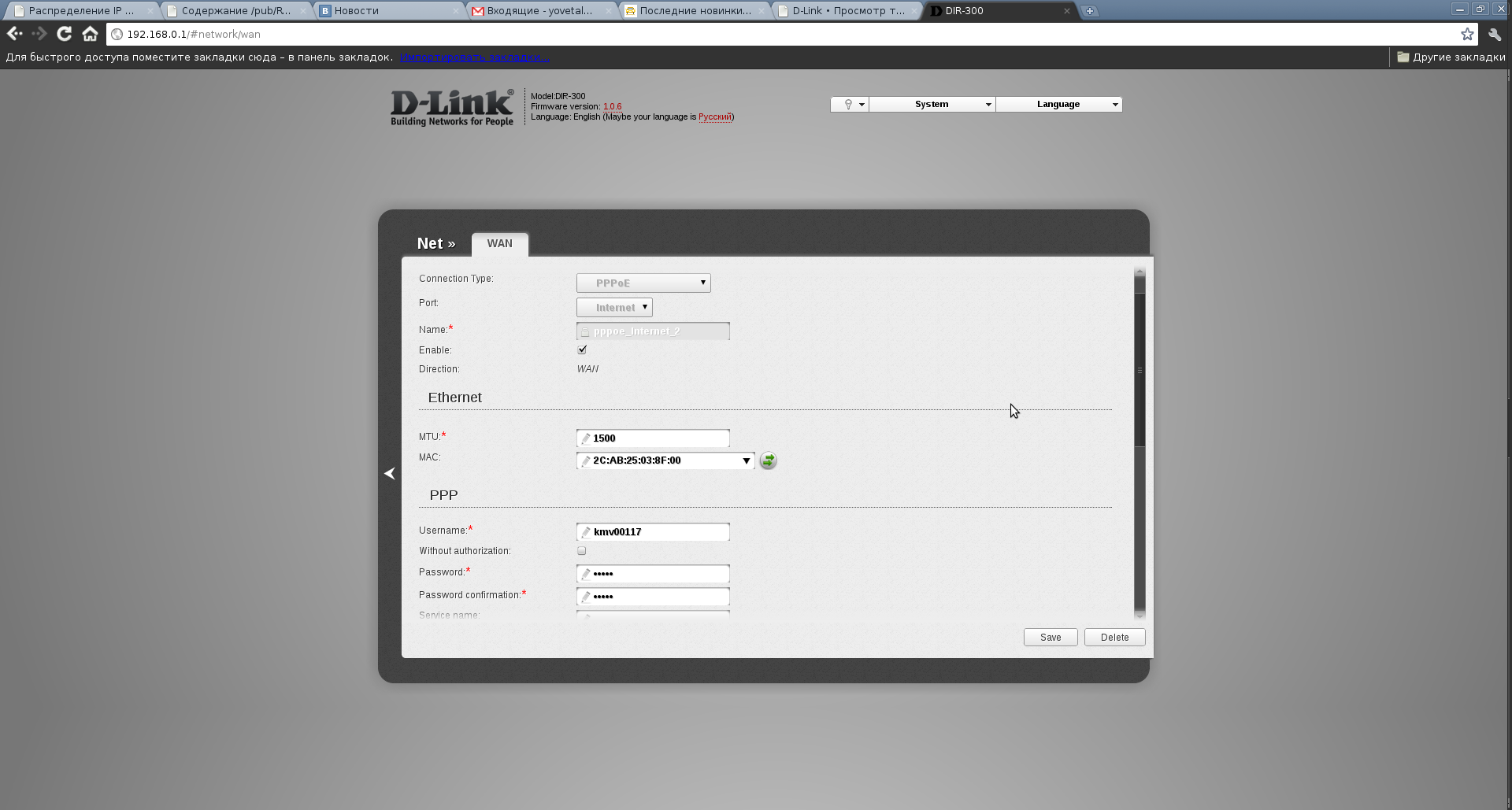

Есть проблема... Купили партию DIR-300/A/C1. Настраиваю PPPoE соединение, сохраняю настройки - все сразу работает. Но после перезагрузки маршрутизатора PPPoE просто не поднимается... Если на него зайти по Telnet и выполнить команду "pppd file <путь до профиля>" то соединение сразу стартует. Bootloader и прошивку обновил до 1.0.6.

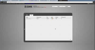

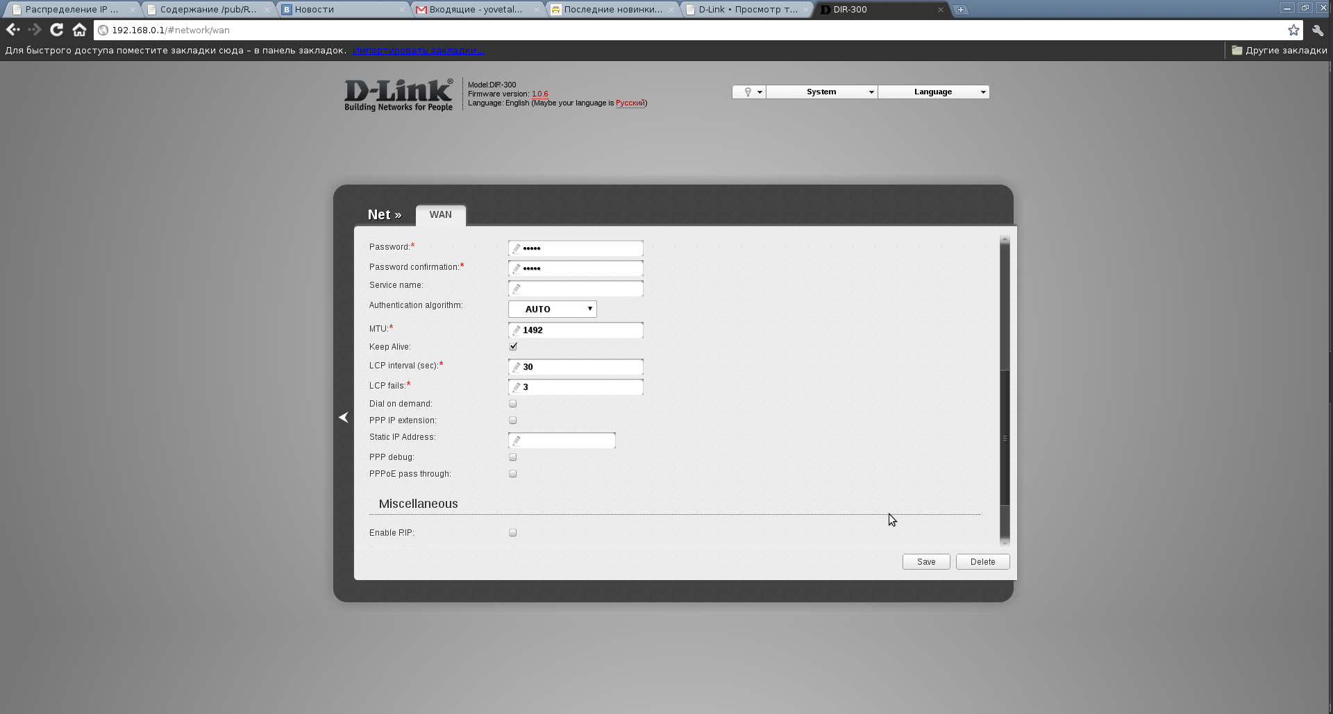

СообщениеДобавлено: Пн дек 10, 2012 11:56
Зарегистрирован: Пн дек 10, 2012 09:16
Сообщений: 10
Вот настройки пппое
Снимок-DIR-300 - Chromium-2.png [ 181.12 KiB | Просмотров: 8842 ]
Снимок-DIR-300 - Chromium-1.png [ 201.38 KiB | Просмотров: 8842 ]
Снимок-DIR-300 - Chromium.png [ 196.7 KiB | Просмотров: 8842 ]
