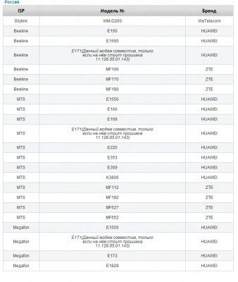

вот zyxel http://zyxel.ru/kb/2222
вот тп-линк
тп-линк.jpg [ 115.59 KiB | Просмотров: 5211 ]
