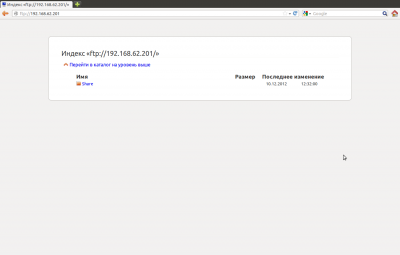

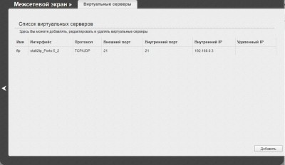

Покажу на примере проброса портов для FTP сервера.
1. Зайти в "Расширенные настройки"
2. "Межсетевой экран" - "Виртуальные серверы"
3. Добавить
4. Создать нужные правила
5. Нажать "Сохранить"
6. Нажать "Система" - "Сохранить"
7. Узнать свой внешний IP, он должен быть белым (уточнять у провайдера)
8. Извне проверить доступность
проброс.png [ 69.18 KiB | Просмотров: 4310 ]
проброс2.png [ 70.01 KiB | Просмотров: 4310 ]
проброс3.png [ 114.28 KiB | Просмотров: 4310 ]
Снимок экрана от 2012-12-10 12_34_28.png [ 40.23 KiB | Просмотров: 4310 ]

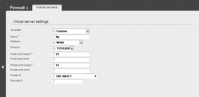

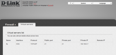

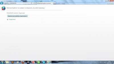

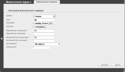

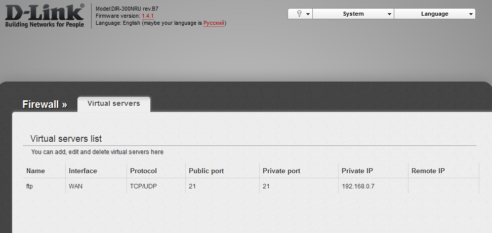

У меня такая же проблема с портами и такой же аппарат и прошивка. Настроил все как вы показали для проверки и попробовал зайти не получается
1.jpg [ 144.82 KiB | Просмотров: 4212 ]
3.jpg [ 220.19 KiB | Просмотров: 4212 ]
4.jpg [ 86.75 KiB | Просмотров: 4212 ]

Первая кортинка
2.jpg [ 146.84 KiB | Просмотров: 4212 ]
СообщениеДобавлено: Пт дек 21, 2012 09:57
Сообщений: 2921
Откуда: D-Link, Ryazan
Включите Ping в разделе WAN и проверьте пинг до роутера из внешней сети. Убедитесь, что у вас белый IP. И еще, что вы используется в качестве FTP сервера?
