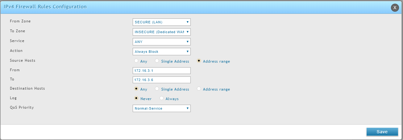

Помогите справиться с задачей.
Сейчас настроено так - всем сервакам запрещено ходить в интернет (см. скриншот).
Как сделать так, чтобы один из айпишников (КД) мог ходить по определенному адресу на NTP-сервер "сверять часы"?
Спасибо.
Комментарий к файлу: скриншот правила
scr.png [ 21.17 KiB | Просмотров: 3340 ]

сделайте сервис NTP 123. и новое правило ...
Точно, в стандартных не нашел, сделал "Custom Service" - UDP 123 порт на нужный IP и поставил правильный приоритет.
