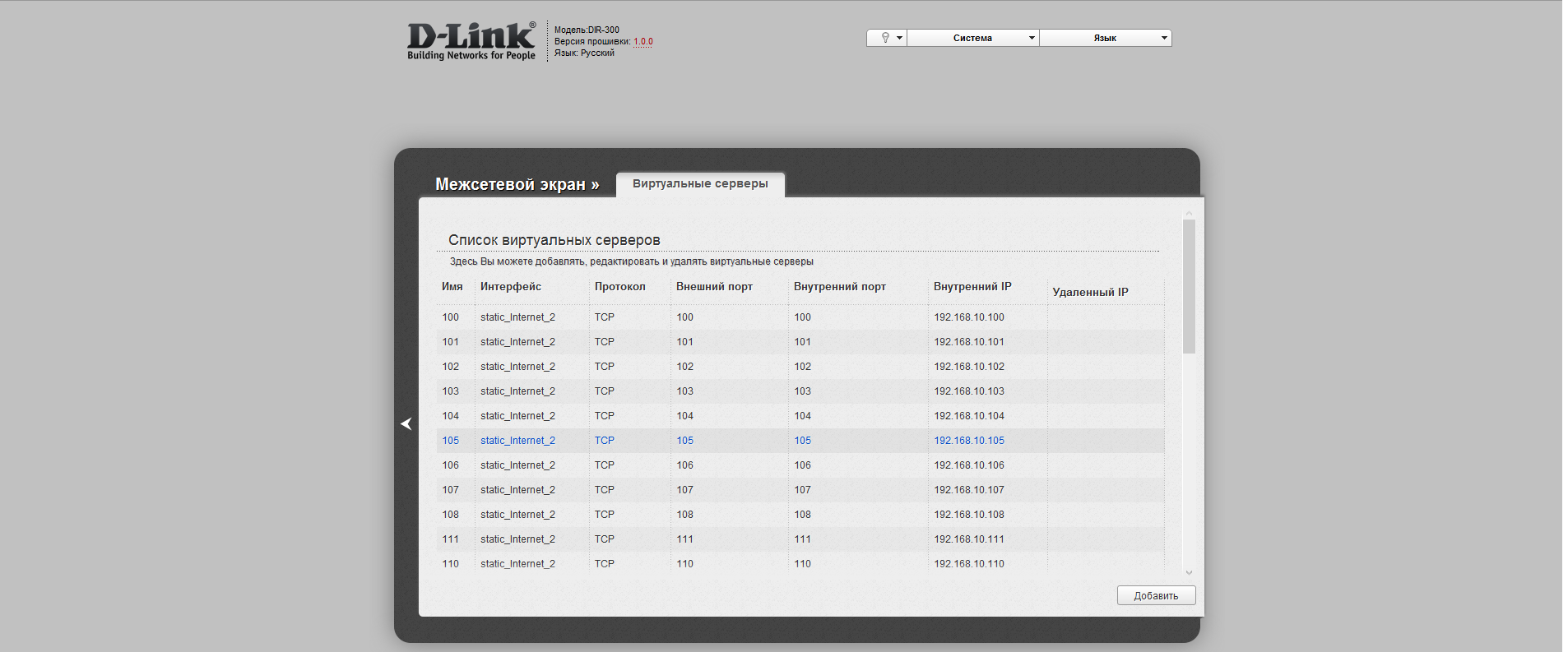

 Заголовок сообщения: Re: dir300 C1
СообщениеДобавлено: Вт ноя 27, 2012 19:48
Зарегистрирован: Вт окт 23, 2012 11:31
Сообщений: 10
Пожалуйста
СообщениеДобавлено: Ср ноя 28, 2012 10:11
Зарегистрирован: Вт ноя 13, 2012 09:57
Сообщений: 48
Действительно ли в ip-камерах веб-сервера настроены на данные нестандартные порты? У меня, скажем, на камерах ничего не менялось, а менялся только внешний порт, например, порт 100 -> 192.168.10.100, порт 80; порт 101 -> 192.168.10.101, порт 80 и т.д.
На камерах шлюз 192.168.10.1?
Прошивку меняли на роутере? Если меняли, делали ли сброс настроек?
СообщениеДобавлено: Ср ноя 28, 2012 11:24
Сообщений: 10
Ох ты ж блин, сколько раз смотрел и такого косяка не заметил)))у камер же внутренний 80 порт...мда пора прекращать работать по ночам....спасибо за помощь))..кстати вопрос по прошивке у него одна версия 1.0.0 новых нет?
