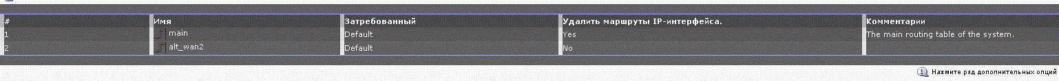

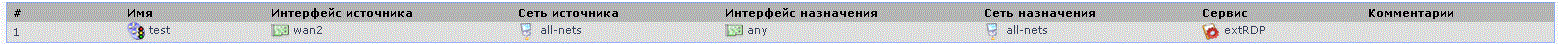

СообщениеДобавлено: Ср ноя 28, 2012 21:31
Зарегистрирован: Вт ноя 20, 2012 19:57
Сообщений: 13
сделал - не работает где тут может быть ошибка ?

 Заголовок сообщения: Re: настройка dfl-260e
СообщениеДобавлено: Ср ноя 28, 2012 23:30
Сообщений: 8502
Откуда: RareSoftware.ru
Поменяйте ordering = only в параметрах таблицы alt.
Покажите детали правила PBR.
Хотите считать с него трафик?
СообщениеДобавлено: Пт ноя 30, 2012 00:39
Сообщений: 8502
Правило маршрутизации - что внутри?
СообщениеДобавлено: Сб дек 01, 2012 15:16
Сообщений: 13
там пусто.. а что там должно быть ?
