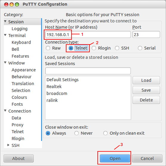

Использование Putty
1. Вводим IP адрес роутера
2. Выбираем Telnet
3. Нажимаем Open
Далее выполняем инструкции из первого сообщения.
pytty.png [ 72.79 KiB | Просмотров: 55258 ]
