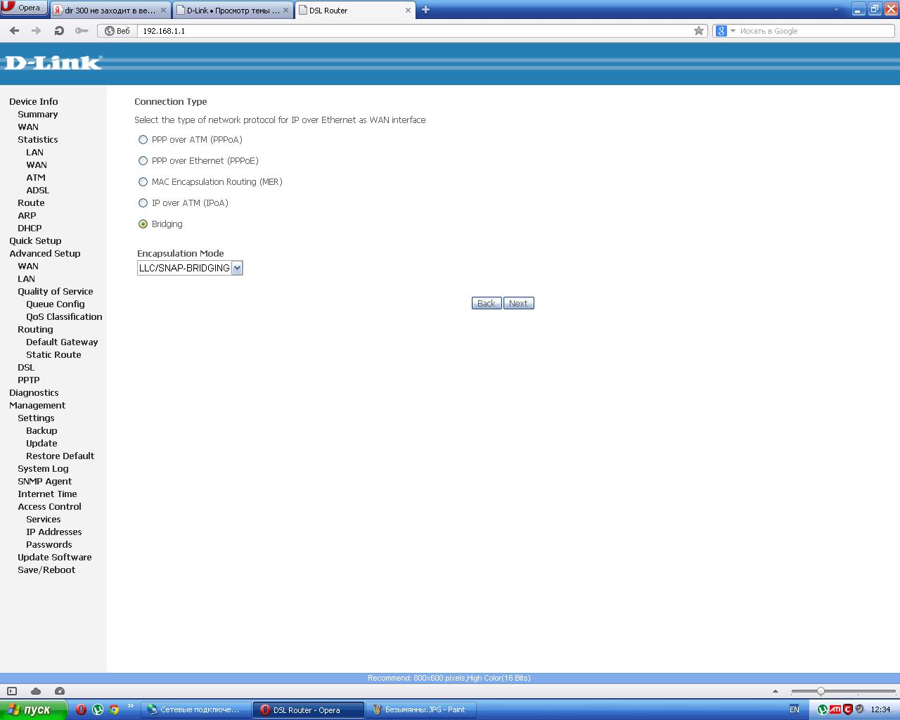

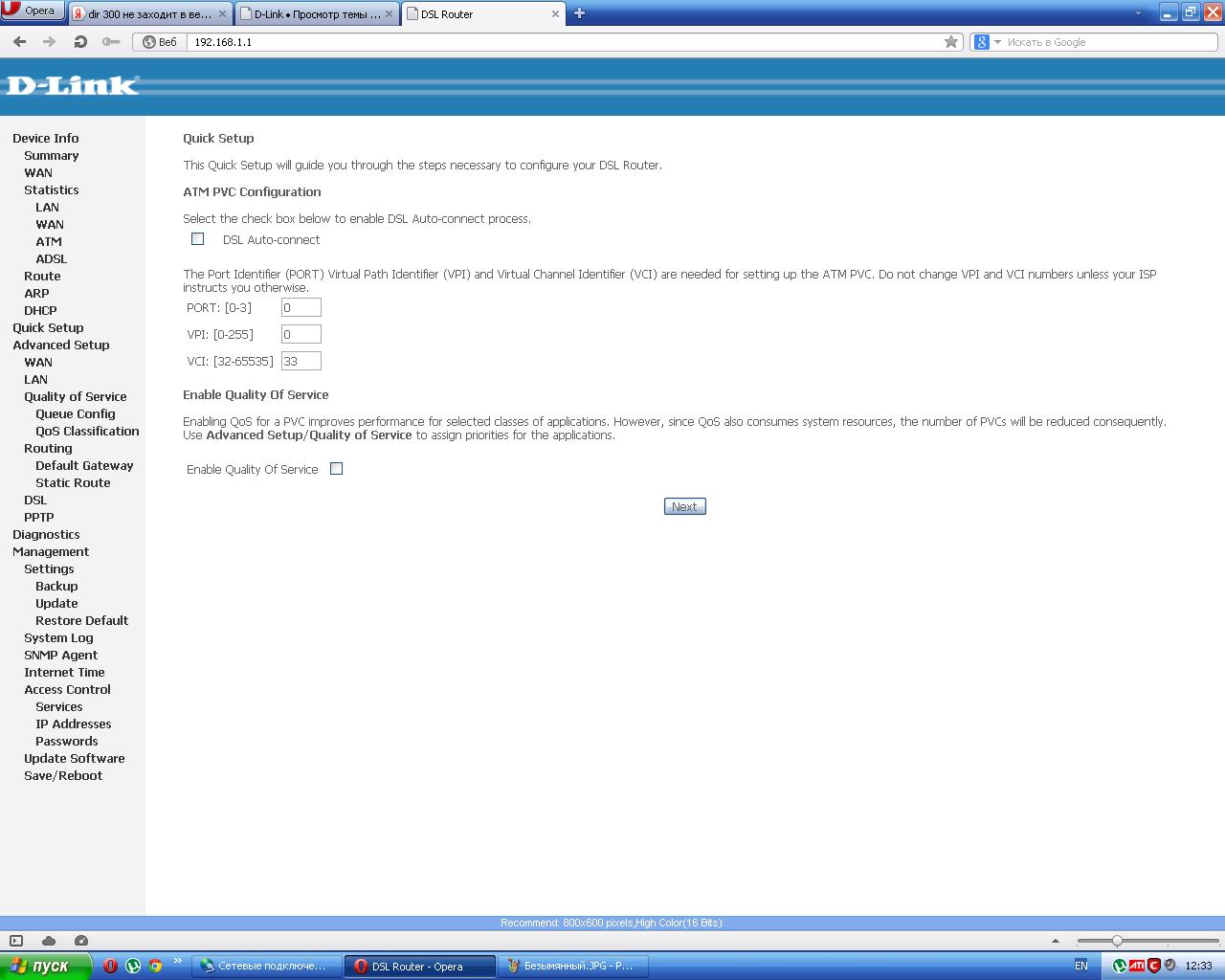

Памогите пожалуйста связать их, я очень много гуглил изучал как их связывать и в итоге не получаеться, описываю как я все делал. Начал с настройки модема dsl 2500u сбросил все прошлые настройки зашел в веб интерфейс 192.162.1.1 и начал настраивать его на режим bridge(режим моста) Интернет у меня Домолинк провайдер Ростелеком г.Ярославь в VPI И VCI написал 0/33 после настройки модема приступил к настройке роутера dir 300, через веб интерфейс 198.162.0.1 и начал настраивать его в режим PPPOE динамичный IP, прописал логин и пароль который выдавался провайдером, после настройки собираю всю конструкцию при этом если подключить модем то интернет не работает, после того как я собрал их интернет работает, но в веб интерфейсе 192.168.1.1 dir 300 навержу там где показывает работает ли соединени PPPOE соединение горит красным,зеленым горит толька LAN соединение, и WIFI не работает т.е работает телефон ловит и заходит в него но в интернет не заходит, помогите пожалута если не сложно объясните где я прокалолся роутер купил чтобы был WIFI дома, модет есть способ чтоб роутер работал ток как WIFI?

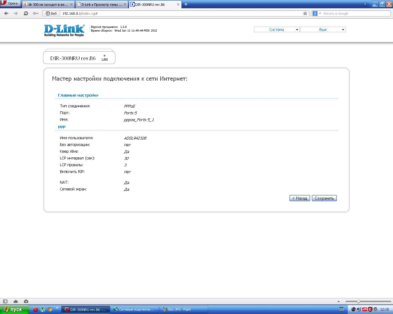

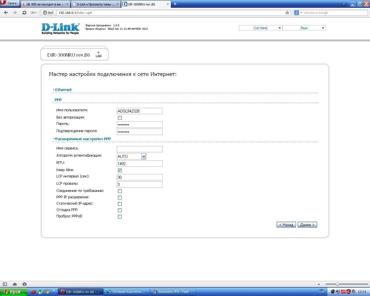

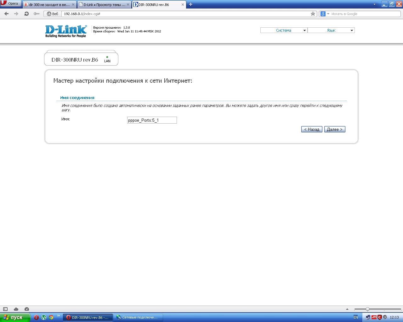

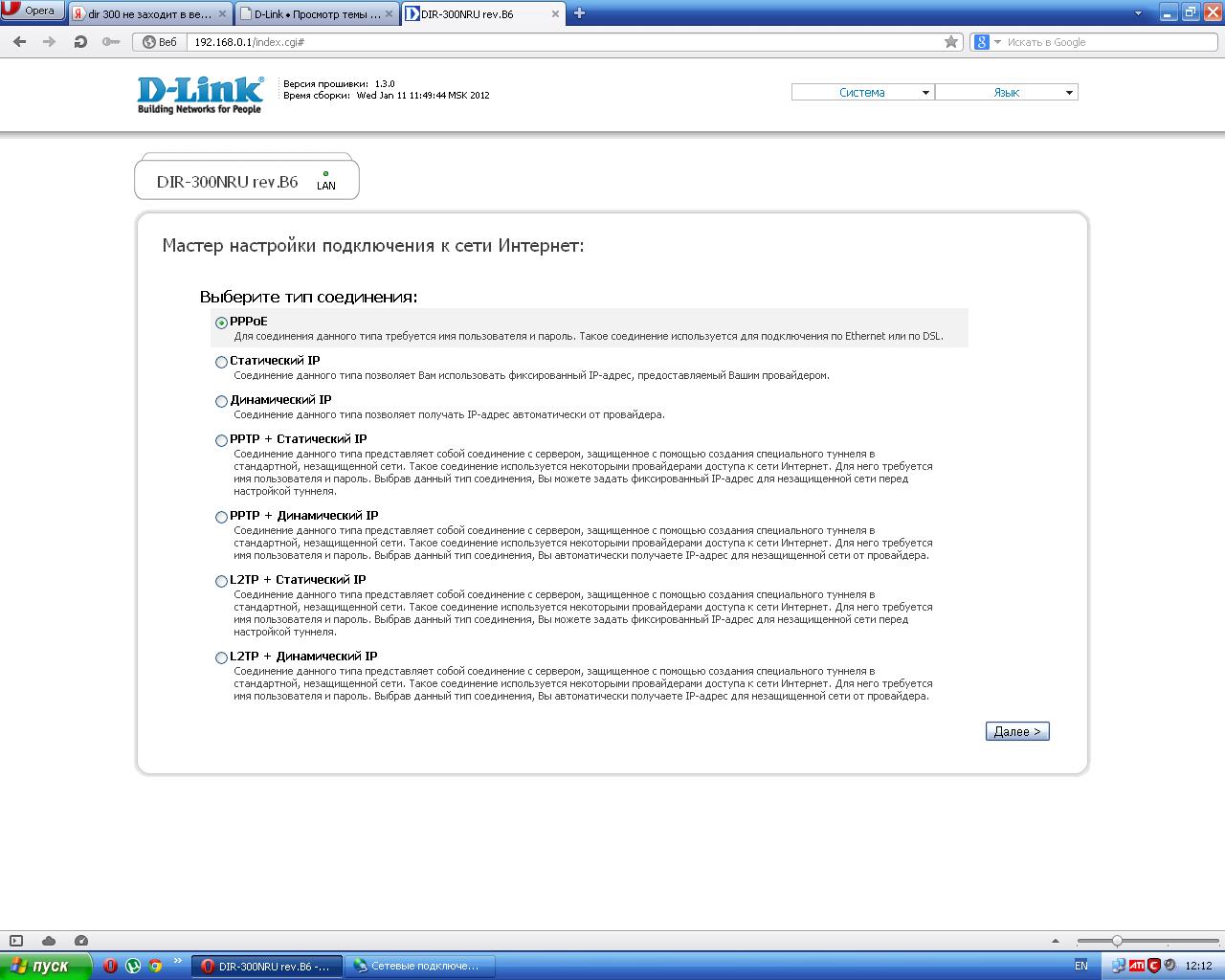

К сожалению не помогло, я поднял на модеме Bridge а на роутере PPPOE, и подсоединил модем с роутером как вы сказали но интернет не хочет включаться, также пробовал на модеме PPPOE а на роутере динамичный IP тоже самое интернет не включается, сейчас я отправлю скриншоты настроек
СообщениеДобавлено: Ср ноя 28, 2012 15:19
Зарегистрирован: Сб ноя 24, 2012 10:35
Сообщений: 20
Комментарий к файлу: Настройки DSL
Безымянный.JPG [ 92.2 KiB | Просмотров: 8146 ]
Безымянны.JPG [ 117.38 KiB | Просмотров: 8146 ]
Безымянн.JPG [ 95.54 KiB | Просмотров: 8146 ]
СообщениеДобавлено: Ср ноя 28, 2012 15:20
Сообщений: 20
Безымя.JPG [ 89.86 KiB | Просмотров: 8145 ]
Безым.JPG [ 110.43 KiB | Просмотров: 8145 ]
это DSL
СообщениеДобавлено: Ср ноя 28, 2012 15:21
Сообщений: 20
Безымянный.JPG [ 150.55 KiB | Просмотров: 8145 ]
Безымянн.JPG [ 84.08 KiB | Просмотров: 8145 ]
Без.JPG [ 103.85 KiB | Просмотров: 8145 ]
СообщениеДобавлено: Ср ноя 28, 2012 15:22
Сообщений: 20
Бе.JPG [ 89.9 KiB | Просмотров: 8145 ]
это DIR 300
