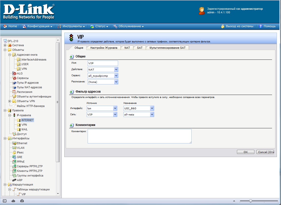

MTRX писал(а):
Показывайте скрины правил.
это?
Комментарий к файлу: Правила
2.jpg [ 178.11 KiB | Просмотров: 4254 ]
соответственно в сервисе прописаны абсолютно все протоколы и порты
интерфейс источника 10.4.1.0/24
сеть источника содержит 10.4.1.100 - мой комп
интерфейс назначения - PPPoE соединение через WAN1
сеть назначения all nets 0.0.0.0

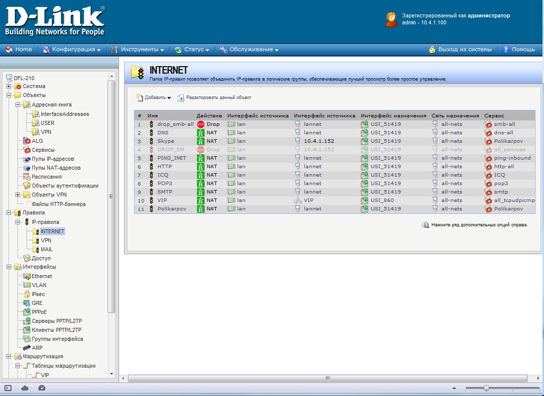

СообщениеДобавлено: Вт ноя 13, 2012 15:30
а теперь какое по счету стоит ваше правило в папке INTERNET
2MTRX: одно название осталось так же как и от фабрики промышленной бумаги !
 Заголовок сообщения: Re: Помогите разобраться с DFL-210
СообщениеДобавлено: Вт ноя 13, 2012 17:12
Остальные правила в папке INTERNET покажите.
Правило стоит на предпоследнем месте, вот скрин:
3.jpg [ 220.02 KiB | Просмотров: 4241 ]
СообщениеДобавлено: Ср ноя 14, 2012 07:52
а почему интерфесы назначения разные ?!
СообщениеДобавлено: Ср ноя 14, 2012 10:11
Зарегистрирован: Вт ноя 13, 2012 08:29
Сообщений: 7
Два канала входит, по одному руководство работает по другому все остальные... IDSN скорость ограничена...
СообщениеДобавлено: Ср ноя 14, 2012 10:47
надо еще одну табличку маршрутизации сделать , что бы DFL знал откуда ответы придут и кому их надо переправить ....

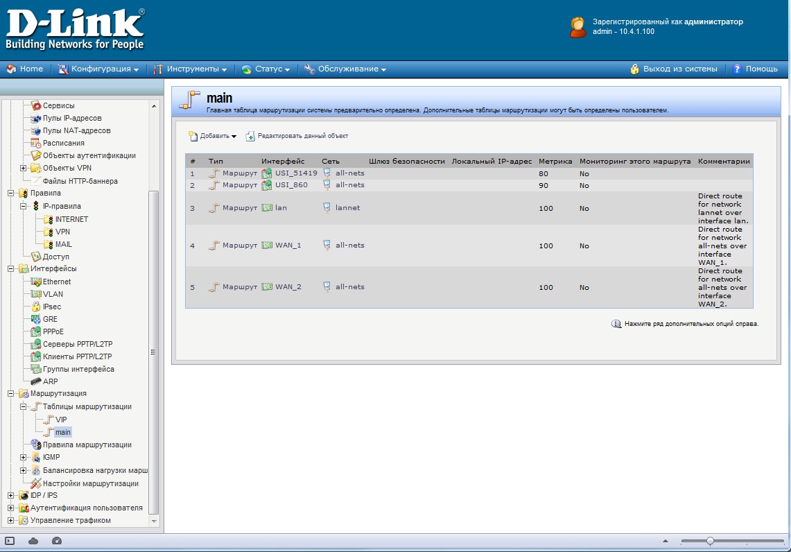

СообщениеДобавлено: Ср ноя 14, 2012 12:07
Сообщений: 7
Вот такие таблицы маршрутизации есть:
4.jpg [ 170.11 KiB | Просмотров: 4219 ]
5.jpg [ 189.94 KiB | Просмотров: 4219 ]

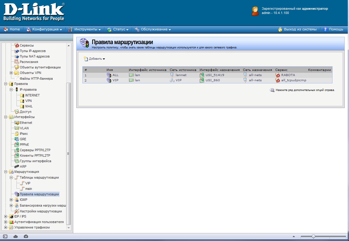

СообщениеДобавлено: Ср ноя 14, 2012 12:23
а правило маршрутизации ?!
СообщениеДобавлено: Ср ноя 14, 2012 12:31
Сообщений: 7
вот
6.jpg [ 168.88 KiB | Просмотров: 4217 ]
