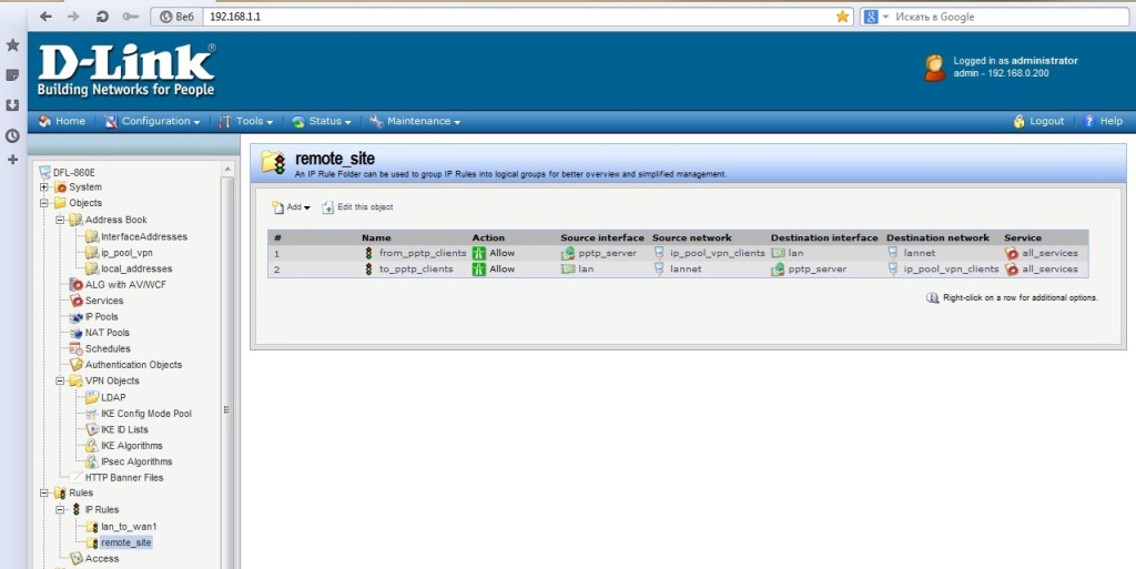

показывайте скринами правила доступа VPN клиентов

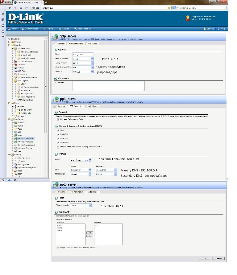

Мои настройки DFL-860E. Если IP_pool для PPTP/L2TP Servers поменять на подсеть 192.168.0.0 ( в моём случае 192.168.0.10 - 192.168.0.19), то все работает!!!!

СообщениеДобавлено: Чт ноя 22, 2012 13:43
Правила верные , странно может это иззз маски такой в LanNet.... попробуйте дать PPTP пользователям другую подсеть не входящую в вашу LanNet

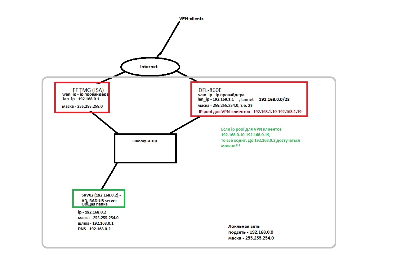

Спосибо за подсказку, asidorov. Я в этом деле новичёк! Не подскажите где именно нужно прописать вручную маршрут в DFL-860E и как?! Заранее спасибо!

устройство сети.jpg [ 110.56 KiB | Просмотров: 8804 ]
