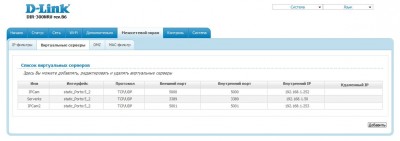

Здравствуйте
В филиале стоят IP-камеры.
192.168.1.252:5000
192.168.1.253:5001
Нужно настроить доступ снаружи (на старых dir-300/320 порт спокойно пробрасывается), но новом роутере с новой прошивкой - не работает. Локально доступ к камерам работает.
(трансляция на удаленный рабочий стол прекрасно работает)
Что нужно сделать?
Спасибо.

Здравствуйте, обновите прошивку до последней версии, сделайте сброс и дальше действуйте по инструкции http://dlink.ru/ru/faq/246/1156.html

Проблема была в неправильном адресе шлюза на камере.
