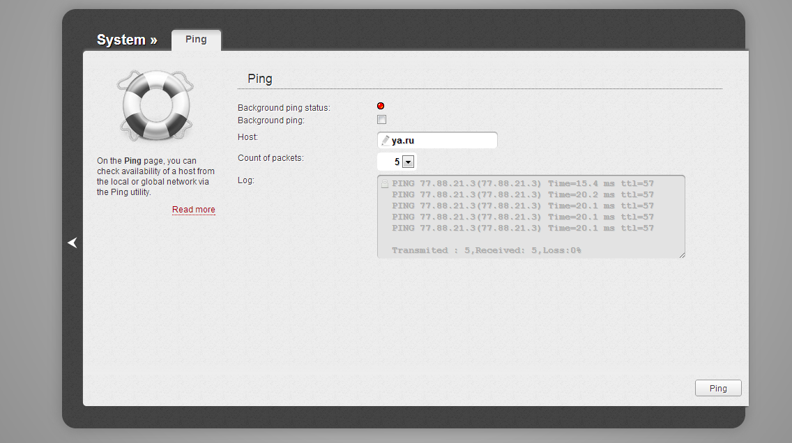

Попробуйте пропинговать непосредственно из веб-интерфейса роутера тот же яндекс по доменному имени:
ya.ru
а затем по ip-адресу:
77.88.21.3
Результаты в студию.
Комментарий к файлу: Пингуем отсюда
333.PNG [ 141.23 KiB | Просмотров: 1486 ]
