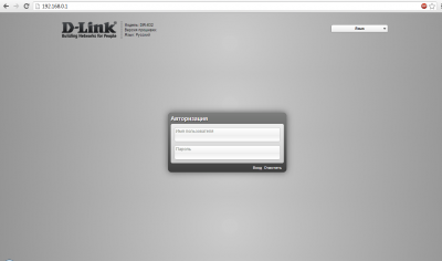

Подскажите пожалуйста,обновил прошивку на роутере DIR-632,теперь меня не пускает в личный кабинет,при вводе логина и пароля обновляется страница и снова предлагает ввести логин и пасс,скидываю к заводским настройкам,история та же.
Подскажите что делать?
Заранее благодарю!!!
Делал так, но увы,лампочка на роутере горит оранжевым цветом и не переходит в режим зеленый.

dlink.png [ 108.34 KiB | Просмотров: 1812 ]

Тему можно закрывать,сделал все сам!
Интересная тонкость. Роутер неполучится прошить используя браузер который параноидально кеширует все странички на которые заходит пользователь. Например, Internet Explorer совершенно не подходит для перепрошивки этого роутера. Эту фишку тоже нужно держать в голове.
