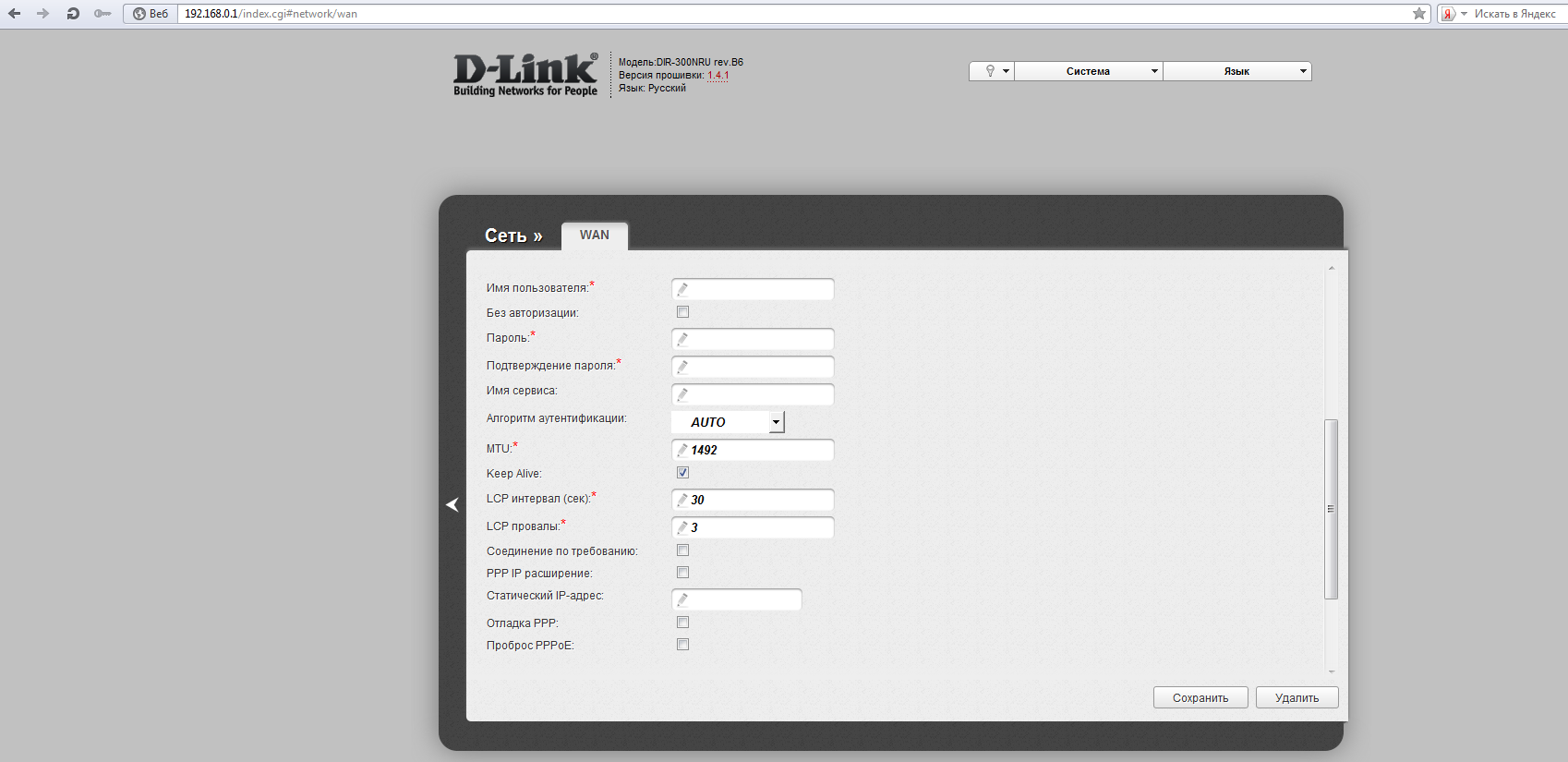

слетел wifi после каких-то сбоев у провайдера.. Месяца три работал стабильно, но после полного пропадания интерната(из-за провайдера) перестал роутер вообще интернет раздавать(как по кабелю, так и по wifi). В тех.поддержке посоветовали прописать днс сервер в пппое подключении(раньше и ip, и dns были автоматическими), что бы роутер возобновил свою раздачу интернета по кабелю. решив прописать днс обнаружил в настройках роутера, что нет такой графы "получить адрес DNS сервера автоматически". решив перепрошить до версии 1.4.1 этой команды так же не обнаружилось.. скриншот ниже будет.
т.к. у меня стационарный и с роутером через кабель подключен у меня получилось настроить интернет, но работает только от кабеля через роутер.. Wifi включен в настройках, лампочка горит, но интернета не раздаёт.Притом, что все устройства видят эту точку и к ней можно подключиться, но зайти на какой-либо сайт не выходит.так же ноутбук подключается к этому соединению,а с каким-либо сайтом не пингуется вообще,но скайп работает, причём стабильно. Так вот.. проблема вся в том.. что интернет от кабеля есть, wifi есть, а интернета от wifi нету.посоветуйте что можно здесь придумать?
Безымянный.png [ 173 KiB | Просмотров: 1507 ]

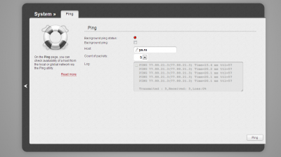

Попробуйте пропинговать непосредственно из веб-интерфейса роутера тот же яндекс по доменному имени:
ya.ru
а затем по ip-адресу:
77.88.21.3
Результаты в студию.
Комментарий к файлу: Пингуем отсюда
333.PNG [ 141.23 KiB | Просмотров: 1491 ]
