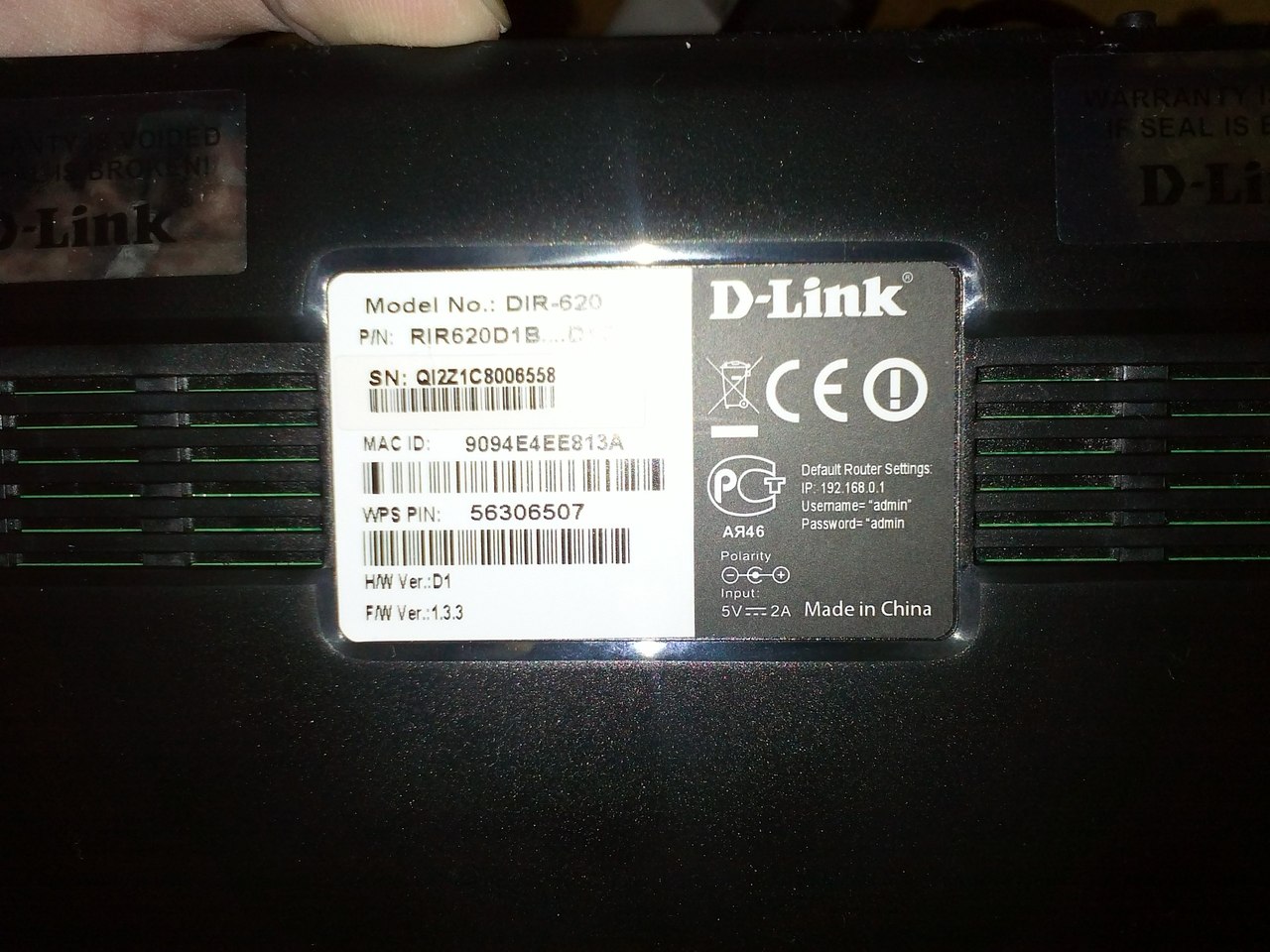

Проблема такова DIR-620 прошивка 1.3.3.
Во-первых, перезапуск "зверька" доставляет колоссальные трудности, так как подключается он в течение 10 минут, в это время веб-интерфейс так же не загружается. После этого через минуту снова разрыв и подключение. Затем стабилизируется. Приходится гонять его 24/7.
Во-вторых, напрягает что не горит диод вай-фая, хотя он включен и инет раздает. Лишь при включении этот диод моргает 1 раз.
Обновите прошивку до последней версии.
Помогите, пожалуйста, ссылкой на прошивку, ибо не хочу запортить.
http://ftp.dlink.ru/pub/Router/DIR-620/ ... master.bin После обновления не забывайте делать сброс на заводские настройки. Обновляться нужно только по кабелю и желательно через Firefox.
Спасибо. Проблема с диодом решилась, а вот с перезагрузкой по прежнему не все гладко.
Попробуйте перепрошить его через аварийный режим.
