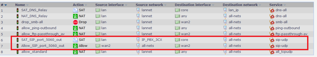

Собственно столкнулся с тем, что файрвол меняет исходящий порт, при трансляции Src IP через пару SAT/Allow
Прежде чем я начну выкладывать скрины и логи, хочется понимать, м.б. он такую возможность не поддерживает в принципе?

Мм. я все же уточню тогда свой вопрос
Организовывается sip trunk, через порт 5060, от станции в локалке наружу
Т.е. - задача преобразовать адреса след. образом
10.136.16.7:5060=>WAN_IP:5060 и далее инициировать подключение к x.y.z.v:random_port
обратная цепочка
x.y.z.v:random_port=>WAN_IP:5060=>10.136.16.7:5060
У меня при применении SAT происходит замена Src IP, на внешний но при следующем правиле (NAT или Allow, пробовал оба) меняется и исходящий порт на случайный
Может быть, я неверно понимаю логику работы правил?

У вас пара SAT+Allow неправильно прописана.
