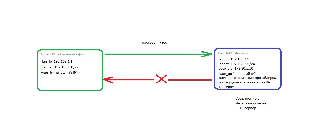

Добрый день, Уважаемые форумчани! Встал вопрос по объединению сетей, для доступа к общим ресурсам (общие папки) , головного офиса с филиалом. В головном офисе стоит DFL-860E, в филиале DFL-260E. Настроил между ними тунель IPSec . C головного офиса к ресурсам филиала доступ есть, а с филиала не пускает к ресурсам головного офиса. настройку IPsec тунеля делал вот по этой инструкции http://dlink.ru/ru/faq/92/520.html . Настройки на обеех железках по IPSec одинаковые. Не пойму в чем проблема?! Может кто сталкивался с такой проблемой... Подскажите, пожалуйста, где ошибка?! Пинги между дфлками ходят, а вот в нулемую подсеть (192.168.0.0) выйти не могу, где находяться все ресурсы сети...
ipsec.jpg [ 61.01 KiB | Просмотров: 1896 ]

Проверьте Status > Connections на DFL-860E из туннеля. Если есть, то скорее всего, антивирусы/файрволы в локалке №1.

в том-то и дело что нет антивируса/файрвола. грешу на маршрутизацию.... в филиале Интернет настраиваеться через аутентификацию на PPTP-сервере. И PPTP-сервер провайдера при успешной аутентификации выдаёт Внешний айпи и днс-ы. С головного офиса в филиал можно зайти без проблем... в чем загвоздка не пойму. Вручную машруты на DFL-260 может нужно прописать?!

пинги между DFL-ми ходят на ура.

Запустите постоянный пинг (ping -t) в локалку и посмотрите в Status > Connections, выходят ли пинги из IPsec.
