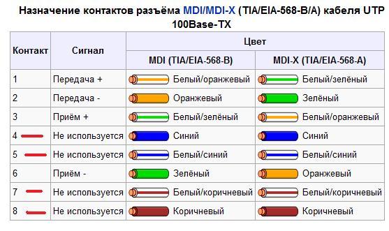

Поскольку для FastEthernet'а в кабеле используются 2 пары, то ваш кабель можно использовать для подключения 2 устройств 100 мегабит/с. Вам этого будет вполне достаточно, насколько я понимаю.
При расколке джека по стандарту 568В под FastEthernet используются 1,2,3 6 жилы. А 4,5,7,8 жилы не используются и на них можно повесить вторую линию, раскалывать на джек все так же - по 568В на 1,2,3,6 контакты в джеке.
В результате получится 2 физические линии FastEthernet и Вы избавитесь и от необходимости подключения доп. оборудования и от лишнего гемора.
Идея понятна? Это известная хитрость у кабельщиков. ;-)

ну тогда принять этот кабель в розетку с одной и с другой стороны, и после розетки уже делать все манипуляции с извращениями. Тут у вас нет ограничений и обжимка не упирается в стенку.
