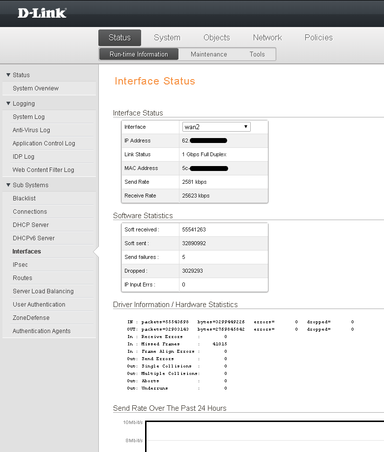

Исходные данные:
DFL-860e (прошивка: 10.22.01.04), два провайдера: Ростелеком и Риалком, по 100МБит.
Два канала настроены как основной и резервный. Т.е. работаем через основной, если он падает маршрут автоматом переключается на резервный.
Сегодня с утра началась проблема: стал отваливатся инет.. При поверхностной диагностике выяснилось, что интернет всё-время переключается с основного на резервный и назад..
Стал разбираться.
В общем, наблюдаются потери пакетов. СРАЗУ ПО ДВУМ портам WAN!!
Я понимаю, что у провайдера могла выйти из строя железка.. Но, чтобы сразу у двух разных провайдеров, одновременно??
Пингую из офиса шлюз провайдера - пакеты теряются, как и все с наружи. Пингую из дома шлюз провайдера - пакеты теряются очень редко. Пингую из дома WAN1 и WAN2 на работе - пакеты пропадают прилично.. Увеличиваю размер пакета до 4096 - ситуация с пингом из дома на WAN1 и WAN2 ухудшается (потеря почти 50%), а потери на шлюзе провайдера - почти без изменений.. ну, может быть, чуть-чуть чаще стали пропадать..
Короче, как ни крути, пинги из дома на WAN1&WAN2 раза в 3-4 хуже, чем пинги на шлюз провайдера. При этом нужно понимать, что шлюз одного провайдера находится в одном шкафу с моим DFL-860e! Где другой - не знаю.
Вопрос. Меня гложит мысль, что что-то случилось с моим DFL.. как еще проверить? Локальная сеть работает без вопросов - всё стабильно. Проблема с пакетами именно с WAN1 и WAN2.
В статистике нашел ошибки "In: Missed Frames: xxxx"
Что это за ошибки? В чем может быть косяк? Никаких настроек оборудования, естесственно, ни у провайдера ни у меня не менялось сегодня.
Скриншоты со статистикой по WAN-портам прилагаю:
D-Link Firewall 10.22.01_20160721194256.png [ 48.1 KiB | Просмотров: 4614 ]
D-Link Firewall 10.22.01_20160721194249.png [ 48.16 KiB | Просмотров: 4614 ]

Уточню ситуацию. Пропадать пакеты начинают при приличной загрузке канала.. Когда канал свободен - все норм. Чем больше загрузка, тем больше потеря пакетов..

Нашел. Частично она перешла вот в эту: viewtopic.php?f=3&t=173241
Данная тема - прошлогодняя. Тогда было одновременно несколько проблем:
1. Слишком чувствительный мониторинг
2. Проблемы с настройкой железа у обоих провайдеров!
Со вторым провайдером вопрос решили оперативно, а с первым до сих пор не решили((
В понедельник приедут к нам менять своё оборудование еще раз.
