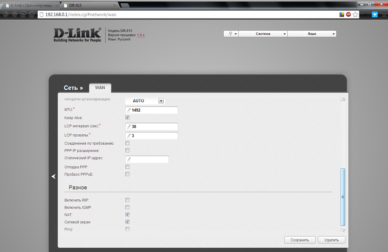

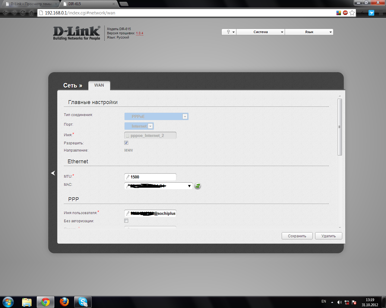

И + скрины
скрин2.png [ 223.74 KiB | Просмотров: 2385 ]
скрин1.png [ 231.59 KiB | Просмотров: 2385 ]
