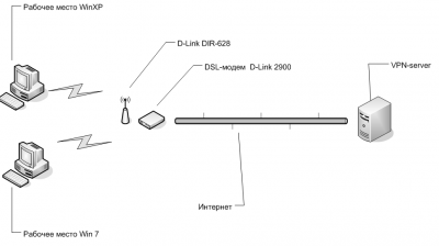

Топологию сети предоставить можете? Не совсем понятно куда хотите установить соединение.

Зарегистрирован: Чт окт 25, 2012 14:26
без проблем!
20121029_net.png [ 46.25 KiB | Просмотров: 2341 ]

Модем настроен как бридж или как роутер? Без DIR-628 рабочая машина, подключенная к DSL модему может поднять соединение до VPN-сервера?
 Заголовок сообщения: Re: DIR-628, Blocked incoming GRE packet
СообщениеДобавлено: Вт окт 30, 2012 08:33
модем настроен как бридж. машина будучи подключена к DSL модему нормально поднимает VPN соединение. даже в такой связке как изображено на картинке на машине с Win 7 VPN можно поднять если прописать эту машину в DMZ (но я считаю, что это не безопасно). более того с обеих машин нормально поднималось соединение, до того как я обновил прошивку - до этого была 113. Поменял прошивку в надежде, что улучшится качество соединения с машиной WinXP - она находится на расстоянии ~ 10 метров + 2 стены. Качество было ужасным. После обновления прошивки получил скорость на машине WinXP ~ 75% от максимальной скорости провайдера. Win 7 находится в прямой видимости роутера - проблем скоростью нет.
