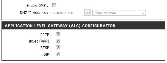

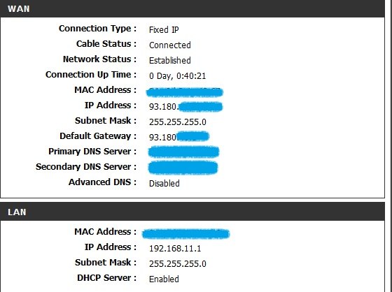

Подробная конфигурация.
Комментарий к файлу: Режим DMZ, Все галки в Virtual server сняты.
DMZ.jpg [ 77.27 KiB | Просмотров: 4813 ]

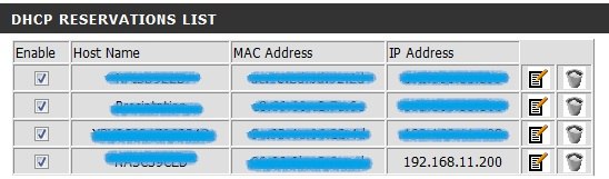

DHCP Reservation.jpg [ 24.36 KiB | Просмотров: 4813 ]
WAN+LAN.jpg [ 37.4 KiB | Просмотров: 4813 ]

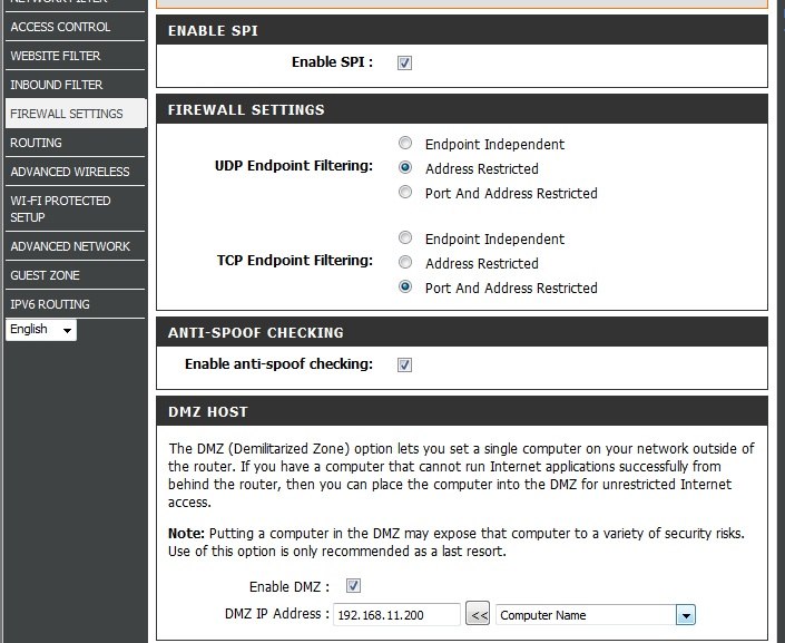

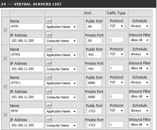

Подробная конфигурация 2
Firewall setting with virtual server.jpg [ 15.64 KiB | Просмотров: 4813 ]

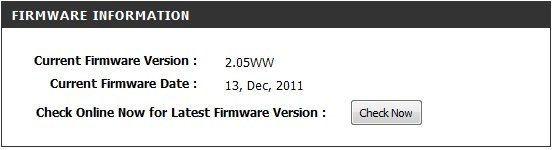

Firmware inf.jpg [ 14.34 KiB | Просмотров: 4813 ]
Virtual server.jpg [ 63.56 KiB | Просмотров: 4813 ]
