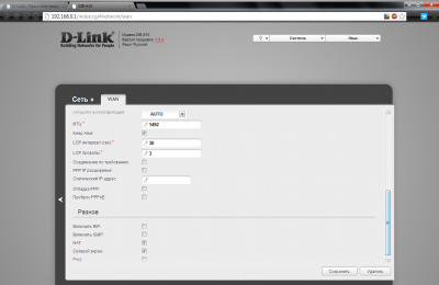

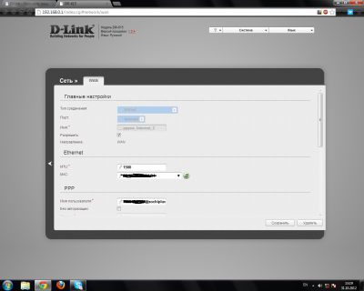

Сброс на заводские настройки делали? И скрины настроек предоставьте.
Сброс делал - не помогал
Перепрошил снова на 1.0.3 с последующим сбросом - не помогало
За это время появилась прошивка 1.0.4 - выдает ошибку MAC адреса, скорее всего из за того, что менял его, но поменял с ошибкой. Т.е. проблема возможно решена.
И + скрины
