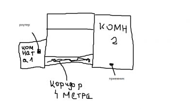

мощность на всю, приносил свой роутер дир 300 с прошивкой от дантеса, было все выставлено на 100 %. Ща нарисую как да что стоит

Это какая-то патология - расстояние 4-5м, а сигнала нет практически.
У соседей есть WiFi ? На каком канале? На каком канале Ваша точка?
Просканируйте эфир программой INSSIDER.
http://www.metageek.net/download-software/
