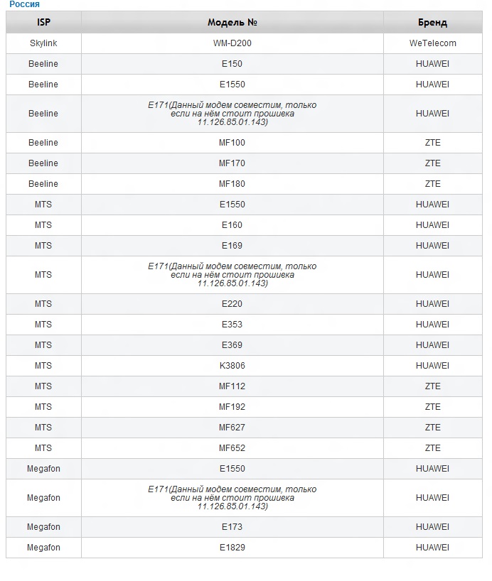

вот zyxel http://zyxel.ru/kb/2222
вот тп-линк
тп-линк.jpg [ 115.59 KiB | Просмотров: 5198 ]
 Заголовок сообщения: Re: DIR-320/NRU + ZTE MF 192
СообщениеДобавлено: Ср дек 19, 2012 15:25
Зарегистрирован: Вт дек 18, 2012 15:59
Т.е. грубо говоря если купить модем из списка и подключить его к маршрутизатору DIR-320/NRU то все будет 100% работать?
